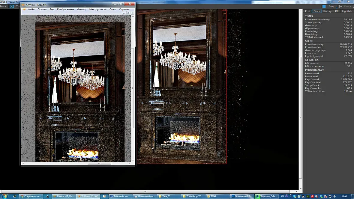

Corona сохраняет в неправильную гамму, когда рендерю картинка светлая (такая как надо)! Но когда сохраняю - картинка становится тёмной и переконтрастщенной. Пробовал сохранять через оверврайт - не помогло, что делать, как бороться ?

Гамма должна быть как на картинке
А что это у тебя за приспособа такая для гаммы?
Вот у меня в закладке gama and lut стоит gamma 2.2Всегда было нормально все...
На сайте c 25.06.2007
Сообщений: 296
Это скрипт Gamma Settings. Иногда пользуюсь им в 2016 max.

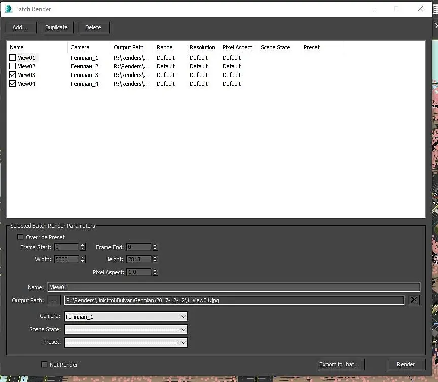

У меня такая проблема, помогите пожалуйста! Рендерится нормально, как надо, сохраняется как надо, а вот когда запускаю batch render и во фреймбуфере темно, и сохраняется темно((( не могу понять в чем проблема
На сайте c 17.12.2015
Сообщений: 1089
Покажите настройки батча.
На сайте c 15.01.2016
Сообщений: 13
