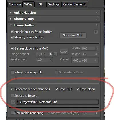

Добрые люди помогите! что-то я окончательно запутался решил воспользоваться Batch Render и не как не могу! всё восстанавливаю правильно начинает рендр а сохраняет Один фрагмент.(? почему кто подскажет?

Что-то я не понимаю, причем тот скрин что вы вставили к батч рендеру?

мне сказали что у меня стоит не View вот и показываю! Уже устал мучатся.( помогите ну кто нибудь!

Если вы имеете в виду, что рендериться вся картинка, а сохраняется лишь ее фрагмент - значит в той вкладке, скриншот которой вы приложили в первом сообщении, не выставлен реальный размер картинки. Батч рендерит все, как настроено в фрэйм буфере, но сохраняет по максовским размерам, соответственно что в них укладывается, то и сохраняет

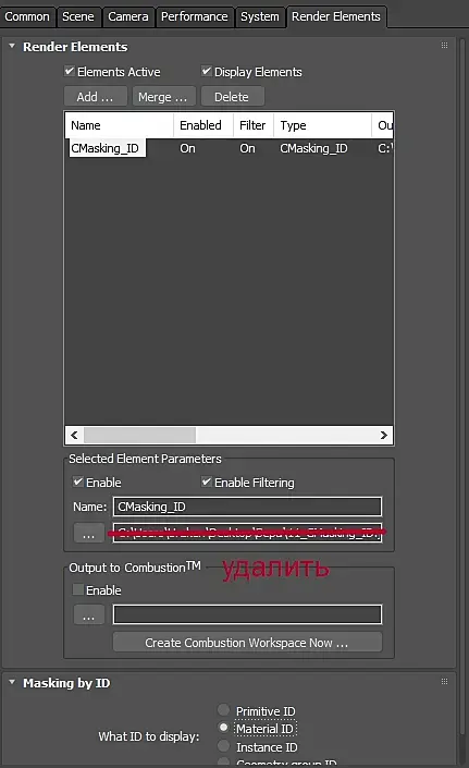

Цитата Antifreezzz:
Quote:
Я всегда испльзую Vray Frame Bufer с Batch Render - никаких проблем!
Ну давайте, опишите ваш способ сохранения 2-3-4... ракурсов через Batch Render с включенным Vray Frame Bufer.
а так, что не сохраняет все элементы?
upd:
сохраняет элементы только первой камеры
Сообщений: 4513
Цитата ruDep:
upd:
Надо камеры рендерить в разных кадрах.
На сайте c 26.07.2008
Сообщений: 4381
тема старая, затертая до дыр.
в рендер элементах удалить все пути - тогда будет рендериться. Никаких больше галок, кадров не ставить и фреймбуфер не выключать.
