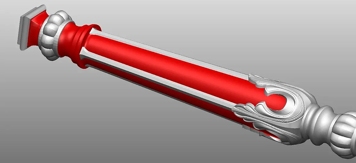

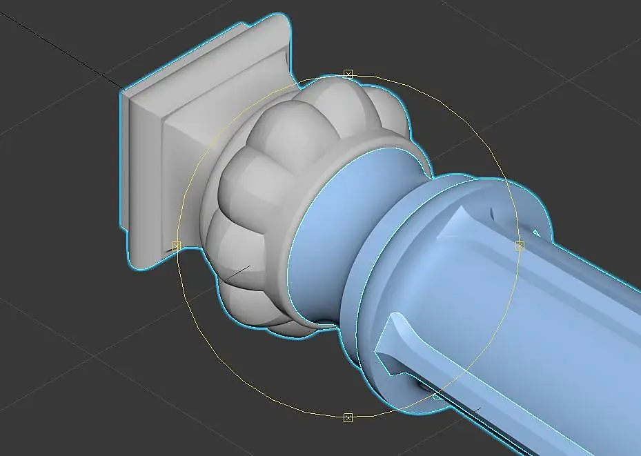

Добрый день ГОСПОДА!!! такая проблема - экспортирую модель из 3dsmax в obj для PowerShape. в модели отображаются полигноы, которые видит фреза чпу станка. как исправить. спасибо!!!
На сайте c 06.02.2012
Сообщений: 969
Попробуйте экспортировать в stl и пройтись исправлением ошибок от Netfabb
А может проблемы с нормалями.
На сайте c 16.03.2010
Санкт Петербург
Цитата Motocat:
Netfabb
СПАСИБО!
