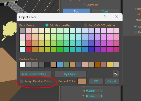

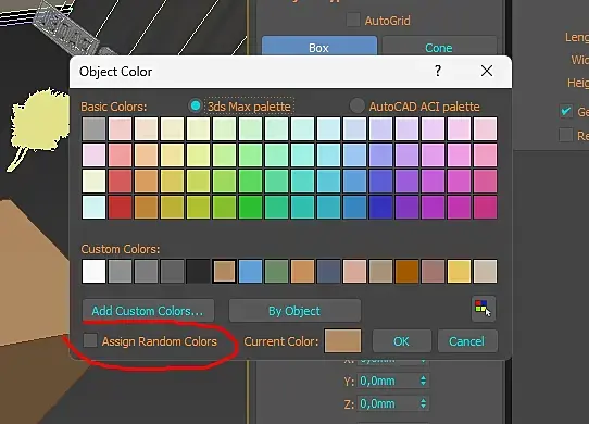

немного другой вопрос, но схожий. с какой то версии макса появилась фишка, что сохраняются последние настройки при создании света, обьема. например поставил количество граней на кубике, и следующий кубик создается с таким же количеством граней, создаешь источник света, поднастроил его, и следующий создается с такими же первоначальными настройками. вопрос: а можно это как то фиксировать, чтоб создавалось одинаково, и прошлые настройки не влияли на следующие?
На сайте c 24.06.2014
Сообщений: 5065
Ну правой кнопкой на поле ввода нажать и в новых Максах там будет Save as Default, или как то так. То же работает и с галочками/радиокнопками. Если я верно вопрос понял.
На сайте c 10.07.2008
Сообщений: 2017
Екатеринбург/Калининград
класс, уже лучше, но этот способ просто сбрасывает в уже созданном, и только конкретную настройку, может можно так же сбросить все настройки объекта? или вообще, как с настройкой цвета объектов есть галочка чтоб создавался дефолт а не прошлый объект?
