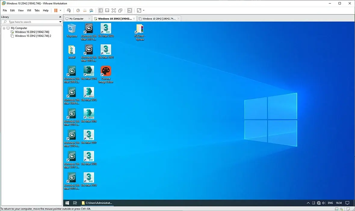

Самый простой способ: установить на виртуальную машину (VMware например) виндовс и все версии макса, начиная с 2009 и по последнюю, и пересохранять там как душе угодно.

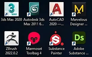

Стоит 20 +17 для пересохранения в 14 (а еще с рабочего стола косится на меня ярлыком с двумя змеюками 2011 max:). Думал ставить 23 и оставлять 20 с ним в связке. Но видимо оставить придется еще и 17й

На сайте c 08.10.2011
Сообщений: 790
Цитата Женька:
еще б знать что это такое :)
Это программа которая создаёт виртуальный компьютер в отдельном окне, на который, как и на обычный компьютер, можно установить операционную систему и программы. Вот так это выглядит:
