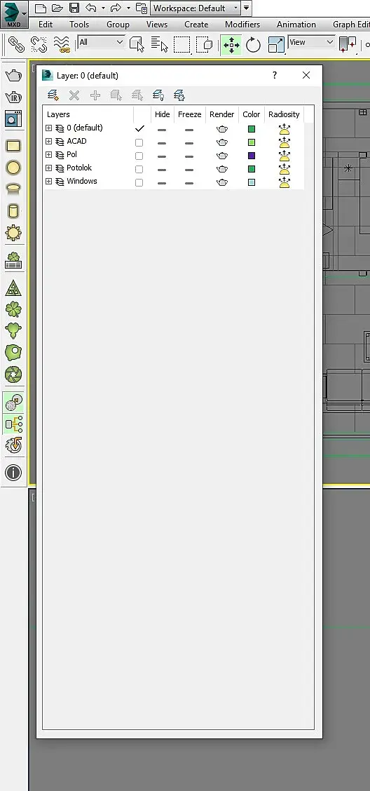

Ребята хелп! Подскажите как закрепить панель Layers в левом углу? 3D Max 2014

к сожалению нет(((((

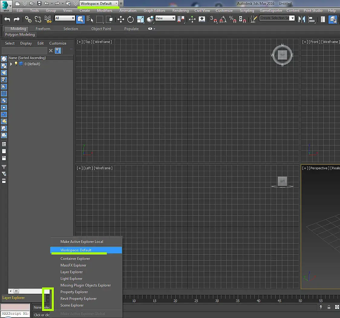

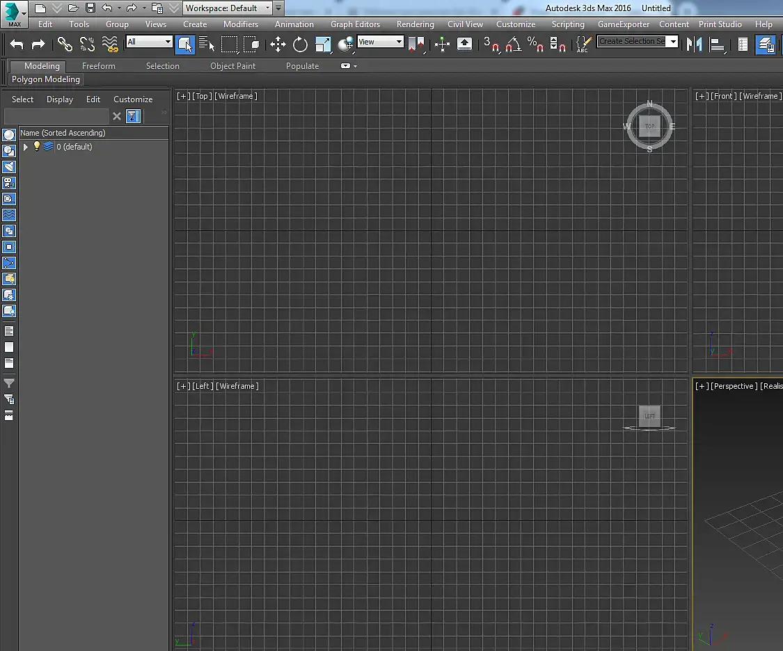

Цитата yuraolar:
Здравствуйте.
Собственно вопрос в названии темы. Например, прилепил панель менеджера слоёв к левому краю, при следующем открытии её нет. Так же вопрос касается панелей если их не крепить к краю, т.е. плавающих. В меню Customize есть Save Custom UI Scheme, пробовал тут сохранить - не помогло. Пните в нужном направлении.
1. Прикрепила панель управления слоями (Toggle Layer Explorer) к левому краю.
2. В нижнем выпадающем меню панели управления слоями выбираю текущее рабочее пространство. В моем случае Workspace:Default
Спасибо огромное! Помогло!
