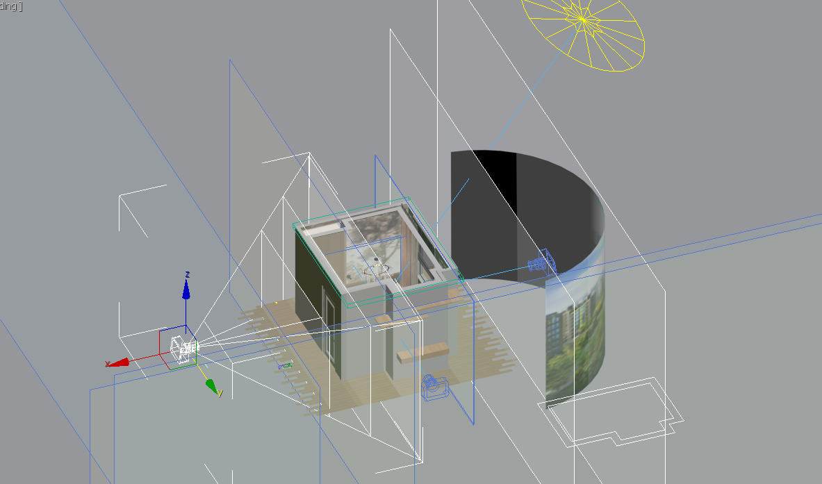

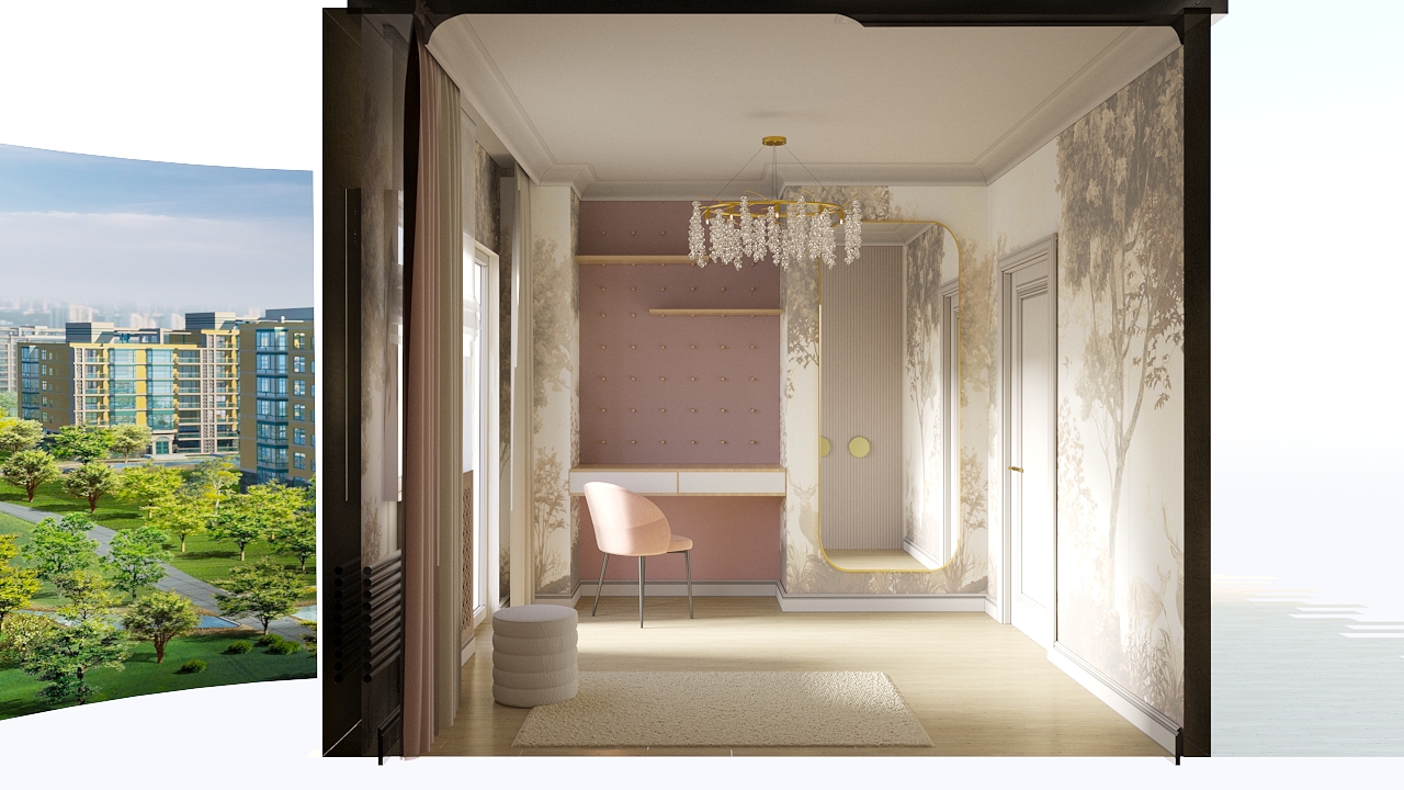

Здраствуйте, У меня на рендерах часто сильные засветы от солнца. Я уже не знаю как его повернуть, чтобы свет равномерно падал на все. Скажите, пожалуйста, можно ли как-то избавиться от засветов? Какие настройки смотреть?

Я так думаю у вас размер солнца очень большой
Ну и начните с того, что нужно выставить камеры правильно. Зачем стены так обрезать?
Вот тут еще темка ваша
Вот еще)
Может знаний не хватает, как говориться степ бай степ. Просто уже год видно обучаетесь, пробуете, а результат...
Отсюда и вопросы такие, нет базы.
  1. нужно на камеры работать. Вначале ставим камеры потом все остальное. Причем чем натуральней это будет сделано, тем лучше. Не нужно эти обрезания, вас просто клиент не поймет.
  2. Ставим свет. Сан+скай. Ничего не трогаем яркость и размер , просто подбираем расположение.
  3. Настраиваем экспозицию в фрем буфере, ну там еще некоторе параметры можно. Типа компрессии чтоб не выгорало
  4. Вводим доп. источники света при необходимости. Ну там люстра, бра..
  5. Подтягиваем материалы
  6. Делам пост в том же фреймбуфере. Контраст, тени подтягиваем и т.д. Все это можно сделать без фотошопа. По такой схеме я работаю.
Сделайте вип, выкладывайте результат туда и вообще будет понятен ход работы. Получается то тюль, то солнце, то некачественный рендер...
Будут вопросы, пишите мне лично. Готов помочь
