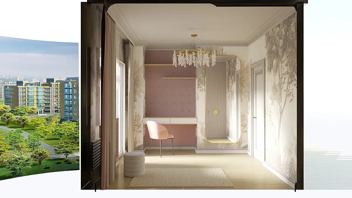

Здраствуйте, У меня на рендерах часто сильные засветы от солнца. Я уже не знаю как его повернуть, чтобы свет равномерно падал на все. Скажите, пожалуйста, можно ли как-то избавиться от засветов? Какие настройки смотреть?

JulJK, интенсивность регулировать не пробовали?

Сообщений: 30
Да пробовала, просто тогда картинка темнее становится

а highlight compress покрутить?

Базовое освещение состоит из двух параметров - солнце и небо. Вам надо найти золотую середину между интенсивностью солнца и интенсивностью неба. Делать это лучше применив сермат ко всей сцене. Так проще найти пересветы и грубые тени. Либо использовать хорошую хдри вместо связки солнца и неба

JulJK, в старой короне хайлайт компресс пересветы убирает либо фильмик мапинг. в новой по дефолту включен aces ot , нужно только свет под него подкрутить. Старайтесь не делать фейковый свет, чтобы мягкие тени были достаточно вставить карту неба без солнца

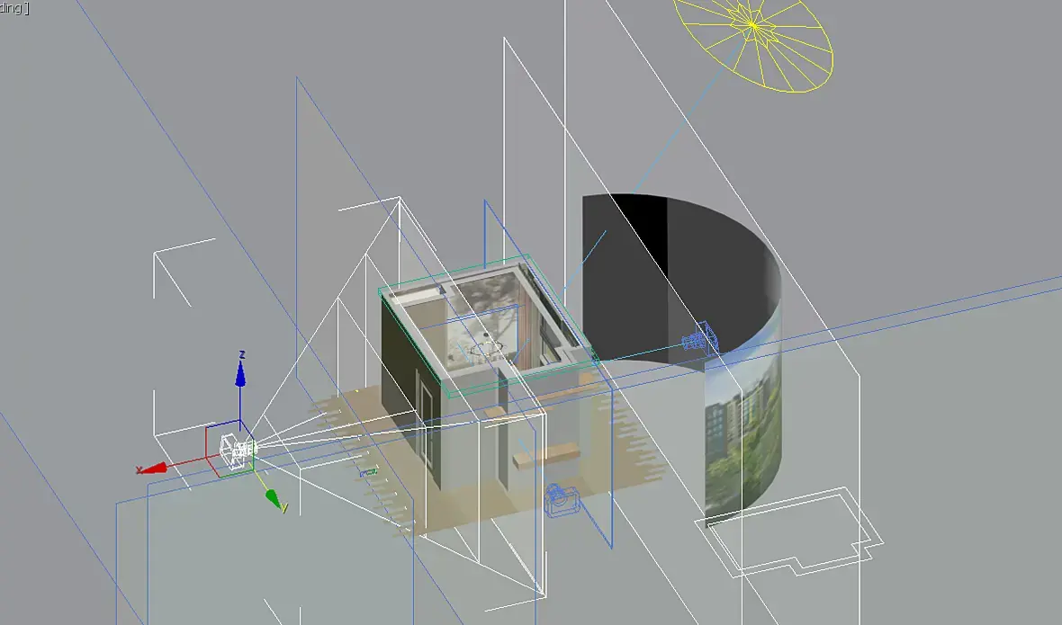

Я так думаю у вас размер солнца очень большой
Ну и начните с того, что нужно выставить камеры правильно. Зачем стены так обрезать?

  1. нужно на камеры работать. Вначале ставим камеры потом все остальное. Причем чем натуральней это будет сделано, тем лучше. Не нужно эти обрезания, вас просто клиент не поймет.
  2. Ставим свет. Сан+скай. Ничего не трогаем яркость и размер , просто подбираем расположение.
  3. Настраиваем экспозицию в фрем буфере, ну там еще некоторе параметры можно. Типа компрессии чтоб не выгорало
  4. Вводим доп. источники света при необходимости. Ну там люстра, бра..
  5. Подтягиваем материалы
  6. Делам пост в том же фреймбуфере. Контраст, тени подтягиваем и т.д. Все это можно сделать без фотошопа. По такой схеме я работаю.
Сделайте вип, выкладывайте результат туда и вообще будет понятен ход работы. Получается то тюль, то солнце, то некачественный рендер...
Будут вопросы, пишите мне лично. Готов помочь
