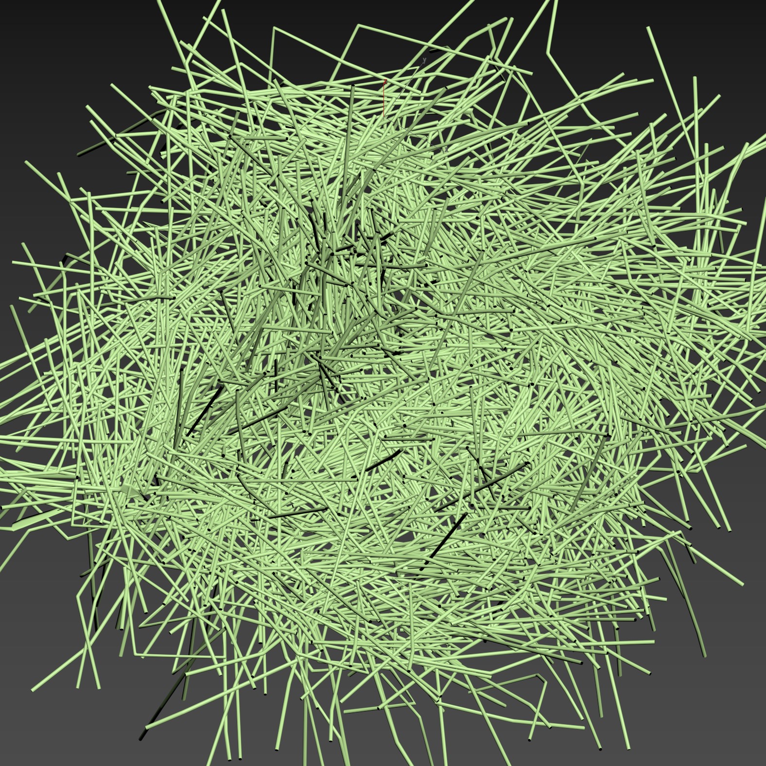

На скорую руку вот такую "солому" сделал в максовском cloth.
Создал несколько таких "лент" с малым количеством поперечных эйджей, размножил их скаттером, конвертировал в геометрию, саттачил в один объект, накинул cloth, и уронил его на поверхность, ну дальше думаю понятно. Если солома нужна разной толщены, то симулировать сразу два или три объекта.

неплохо получилось!!
