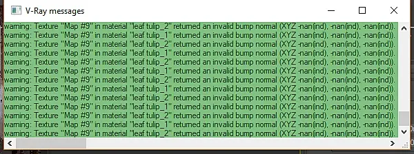

ищу совета у профессионалов вирей...ракурс рендерится более 5 часов  в вирей 3.60 при разрешении 1500х1200 готова только половина...это сообщение висит....но не могу понять что я должна делать с этим...и это ли причина такого долгого рендера...информацию в интернете не воспринимаю адекватно....(плохо сплю ночами..т.к. вытаюсь вывести настройки вирей к времени хотя бы 1 час...предыдущие 2 ракурса тоже делались по 5 часов )

так бывает если на объектах, на которые назначен мат с бампом или нормалмапой, либо отсутствует маппинг, либо какие то проблемы с ним, либо бамп назначен в неправильный канал маппинга, проверьте не стоит ли у текстуры бампа канал 2, у библиотечных цветочков маппинг всегда в первом мап канале, иногда при конвертации в прокси мап канал объекта смещается на второй, это глюк, и перезапуск макса обычно помогает в таких случаях и просто надо заново конвертнуть в прокси
это может быть причиной такого долгого рендера?
Сообщений: 10712
Лондон причиной долгого рендера может быть все, что угодно, начиная от нехватки оперативки, заканчивая глючными объектами в сцене и проблемы с маппингом тоже могут быть причиной
ПС для эксперимента попробуйте отрендерить сцену в сером материале и посмотрите, также долго будет рендериться, или же все будет в разы быстрее, так можно будет исключить глючную геометрию, при условии, что проблема не в нехватке памяти

Возможно на материалах присутсвует дисплейс - тоже очень часто вешает сцену. Можно в глобалках отключить и отрендерить как писали выше в сермате.

slam12345 дисплейса нет...пробовала отключать там где вы говорите....но результат не менялся
Сообщений: 10712
Лондон а сколько оперативки на компе и какой проц?
проц при рендере загружен на 100%
оперативка загружена менее чем на 90%
