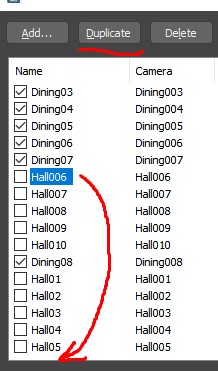

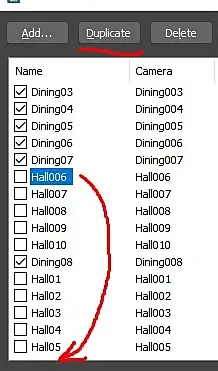

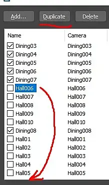

Сообщений: 16846
Тоже озадачился, в 23-м максе всё ещё простого решения нет, ну ессесно, это же 3дмакс.
Но есть тупой способ, довольно быстрый, если задач пару десятков, рабочий. Через Duplicate задач одного типа по очереди поместить их все в конец, и стереть потом старые. Таким образом я Dining08 приклею к остальным Dining, а весь Холл будет потом.
Цитата PixelAccent:
со smart camera view был опыт, не помню по какой причине, но давно отказались, может действительно стоит ещё раз посмотреть на скрипт
Он каждый раз создаёт заново новый батч, стирая всё, что там было создано. Это неудобно, когда у тебя несколько разных помещений в одной сцене и сохранения в разные папки настроены.

Сообщений: 16846
Чисто по рендеру - не критично, посчитает всё равно и уложит в папке по своим номерам. Просто неудобно выбирать для рендера то одно, то другое помещение и отдельные камеры в них. Я не люблю бардак.
