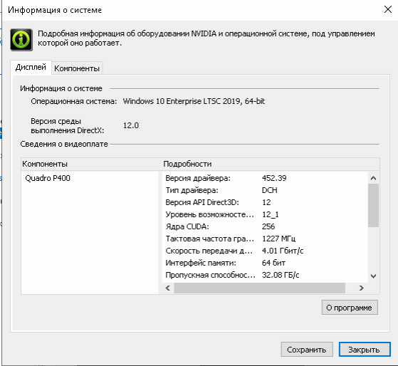

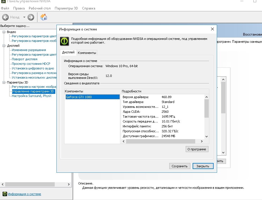

сначала узнайте такое только в максе или в других программах, проверьте в играх. какая видеокарта?

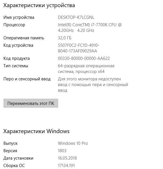

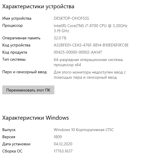

Во вложении характеристики по обоим компам:
