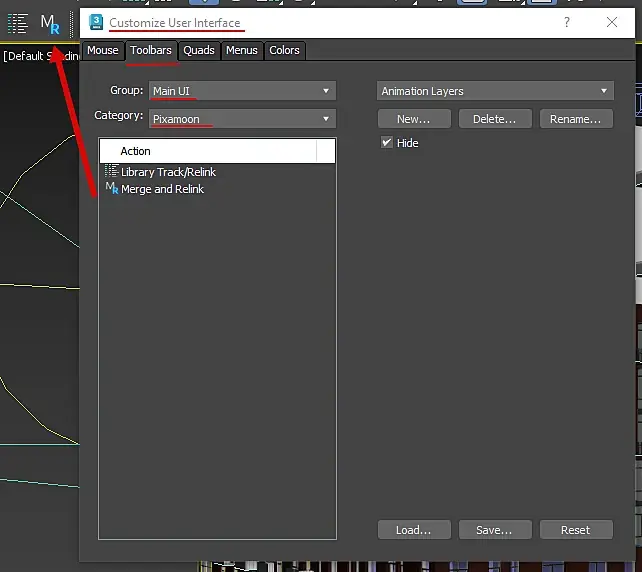

Установил лайт версию relinkmerge от pixamoon не могу найти в кастомайзе чтобы вынести на toolbar
У кого установлена фулл версия! Подскажите как найти!
Westen, тут искали?

Здравствуйте!для лайт версии видимо нет ,не предсмутрена кнопка для выноса на тулбар.Но на всякий случай спросил разработчика жду ответа!А так все работает просто постоянно нужно закидывать скрипт в окно 3d maxa что канечно сильно раздражает

Evilis Я дико извиняюсь но что там и где менять,я не программист  можно в ЛС???

Ответил в ЛС!

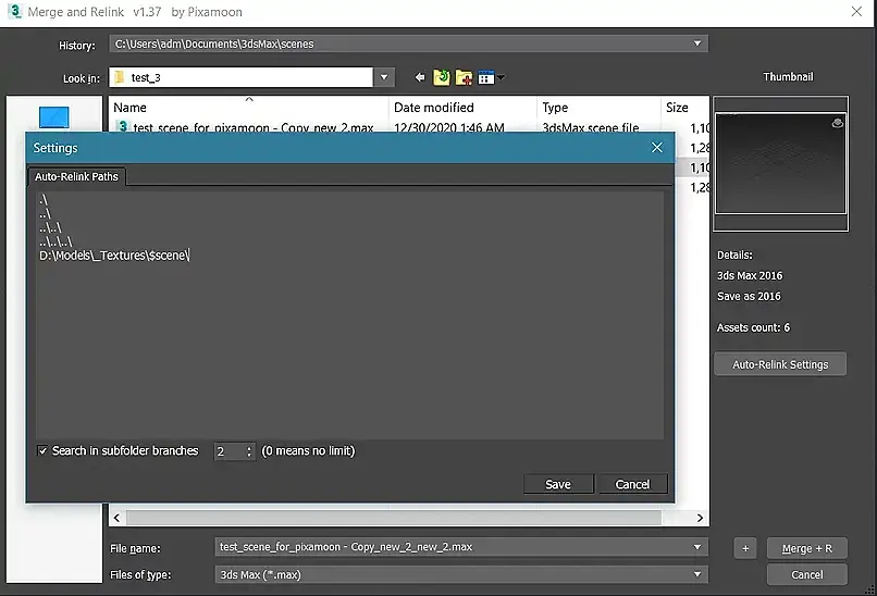

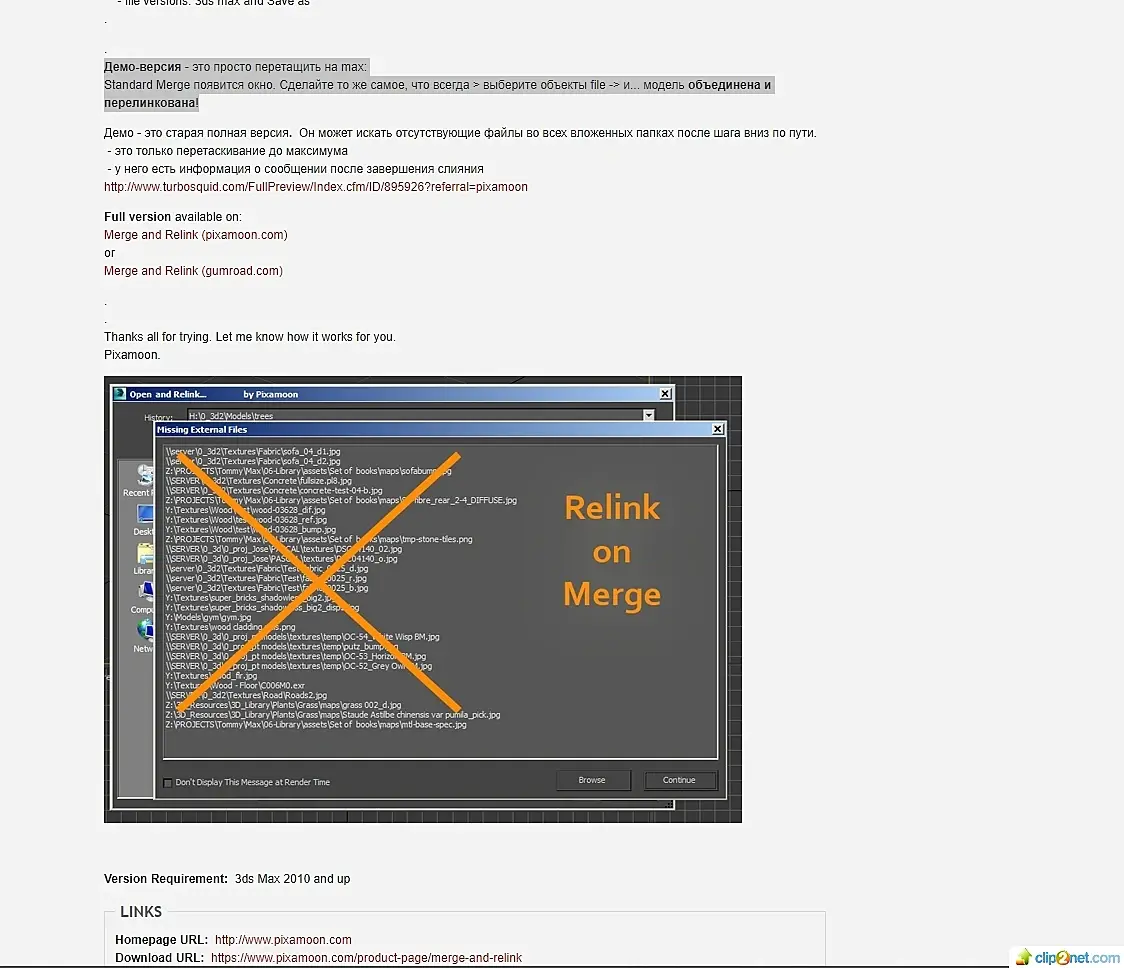

.Здравствуйте!не знаю может быть из-за того что это демка НО.. Merge and Relink  убогое г...но если папка с текстурами не лежит в одной подпапке с моделью он не видит текстур соотвественно и загружает без них.4 доллара не жалко но это шлак   а вот скрипт с лайбрари от Pixamoon ДА!ОДНОЗНАЧНО КУПЛЮ!
Лучше сперва спросить автора, чем сразу вешать ярлыки. Вроде эти функции заявлены в описании.

-NiK- Автора я спросил ,он молчит,описание невнимательно прочел,но в таком случае я повторюсь,этот скрипт бесполезен,если он не может Нормально загрузить только 1 модель,если в подпапке нет текстур!А вот скрипт Library Track / Relink | pixamoon от этого же автора Шедеврален  причем Пакетно!!!smiley-smile.gif
Westen, сейчас лето и выходные. Может в отпуске.
Что касается мерж и релинк, так логично же все. Скрипт прописывает ровно те пути откуда мержится модель. Не шерстить же ему по всему винту в поисках таких же названий текстур.

Цитата Westen:
логично было бы если б скрипт был  бесплатный а так НУ ТАкое Себе
Вы не совсем поняли, что скрипт делает и из-за этого негодуете.
Как в бесплатной, я не знаю, но в платной есть настройки.
.\ - обозначает что будет искать в папке откуда мержится модель.
..\ - обозначает на сколько уровней вниз скрипт будет опускаться чтобы найти текстуру.
У меня не подходящая структура папок для этого, поэтому я разархивирую модель с текстурами в папку с текстурами проекта, мержу и удаляю модель. Все подхватывается.

Все разьяснилось.Это версия 1.34 она такая и есть!Даже платнаяsmiley-smile.gif
