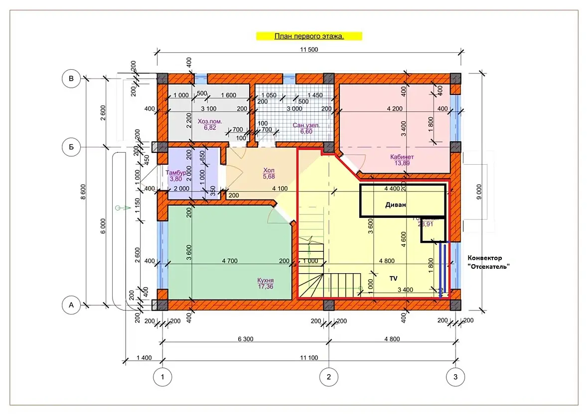

Здравствуйте, дайте пожалуйста совет. Гостинная обозначил красной обводкой , там будет выход на улицу (частный дом) в полу будет установлен конвектор "отсекатель" ломаем голову где установить радиатор основного отопления, теплые полы отменяются из ряда каких то причин со слов заказчика. Я думал так, конвектор под окном и дальше установить радиатор, который будет между стеной и диваном. Правильно ли это будет?

Я консультировался насчет внутрипольного, мне сразу сказали что он не вытянет все помещение, а под лестницей теплый воздух будет уходить на второй этаж.
Никто толком не дает ответа, тепловики сказали где скажете там и поставим ))) меня тоже этот ответ удивил.
ну вот да.
а рядом с лестницей (не под, а именно рядом)? смотря, как у вас по дизайну будет.
лестницу то будете зашивать?

Нет , лестницу зашивать не будем, по желанию заказчика она должна быть "воздушной", где TV там будет "парящая" тумба
А диван с шезлонгом планируется?
Можно слева от окна прицепить настенный их много красивых есть, заодно и как элемент дизайна будет.

Да, с шезлонгом.Ну вот я тоже так думаю что это единственный вариант
