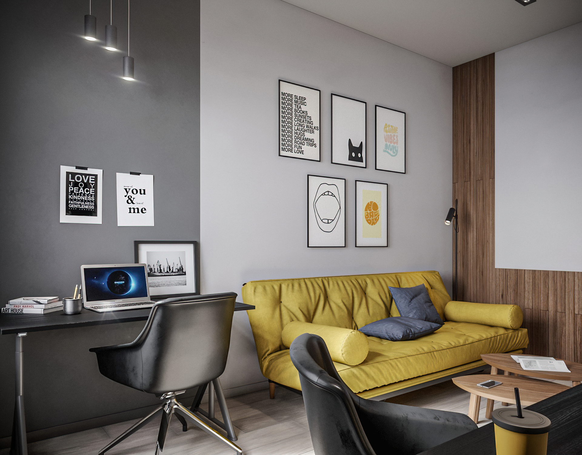

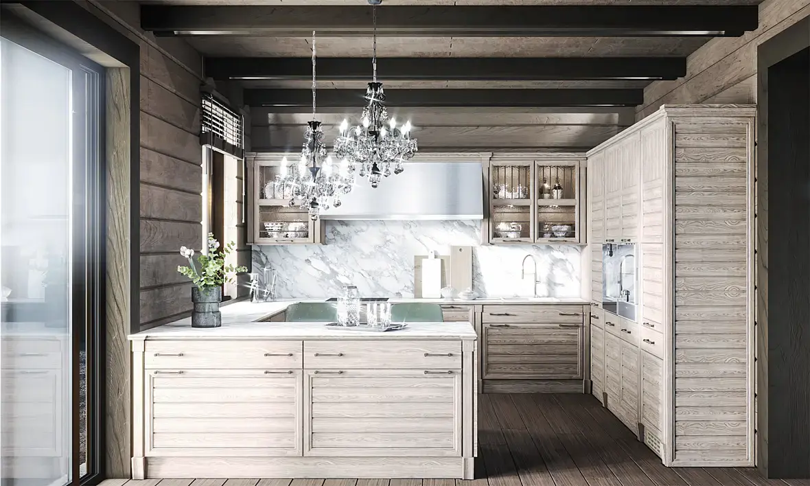

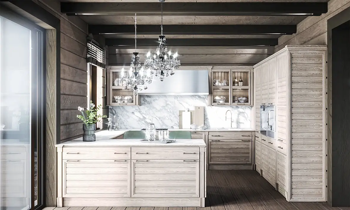

Доброго времени суток. Недавно задался вопросом, что в моих рендерах не хватает реализма,
и сам не могу допетрить,  в чем дело. Вроде со светом дружу, материалы тоже делаю не на абум. Хотелось бы услышать советы от коллег по цеху. Заранее спасибо)

увы, со светом не дружите :( попробуйте уточнить цветовые температуры и уровни освещенности снаружи и внутри помещений для начала. Сейчас на картинках равномыльный свет везде, хотя в жизни есть большие различия между ситуацией внутри и снаружи помещения. Не бойтесь "глубоких" мест и контрастов. Бликов тоже. И многие забывают, что в натуре отражающую способность имеют почти все материалы в той или иной мере.

Подключайте постобработку.

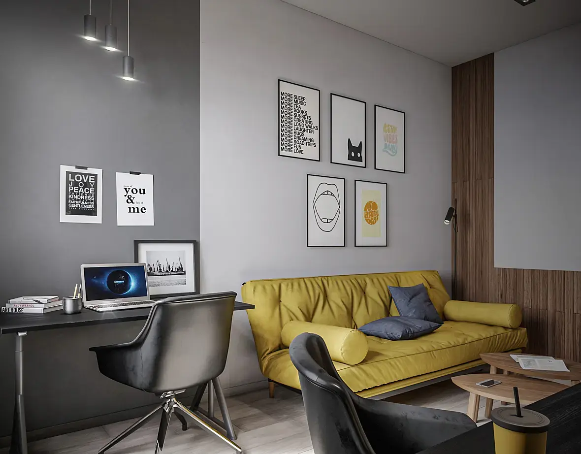

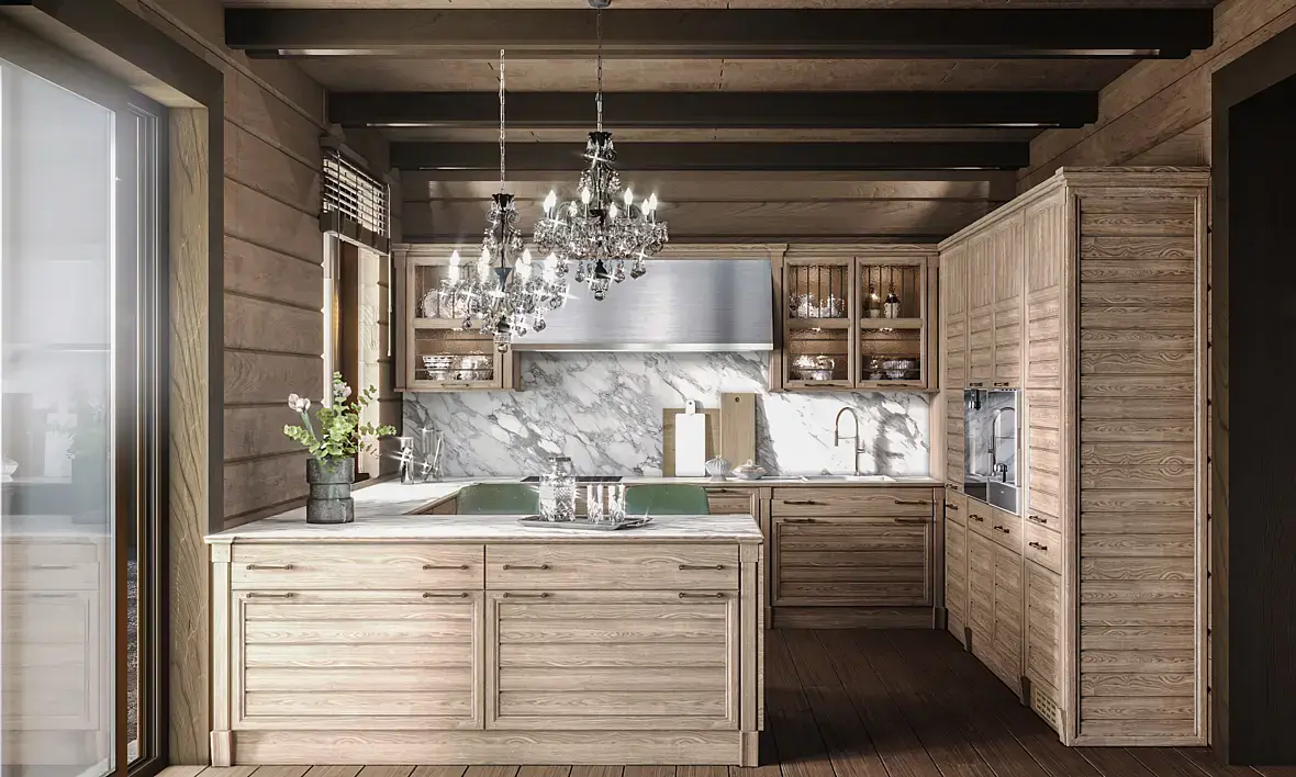

Добавил глубину, стало гораздо лучше. Спасибо за советы)

Проблемы с текстурами, с деревом, бамп, да и в целом рисунок не очень. Свет и эти блестяшки тоже не очень. Ставь свет на сермате, следи за пересветами и всегда контролируй все на лайтмиксе. Такое ощущение, что просто по программе какой-то свет ставишь, эксперементируй, смотри больше референсов, анализируй их, да и вообще возьми это в привычку.
лучше не стало. стало грязнее. текстура дерева на кухне и брус - что то с ними не так. как искусственная подделка из полиуретана. возможно надо делать как советуют тут - начать с одного естественного света от окна и по одному подключать светильники и смотреть... сейчас всё плохо.
на желтом диване очень странные тени в складках - как нарисованные. это всё что я могу увидеть. так в натуре не может быть никогда. скорее всего отфотошоплено до немогу. похоже на эффект HDRI для журналов
низ дивана СВЕТИТСЯ!? отражение от ламината? так не может быть.
