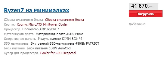

Цитата jazzcool:
Покупать комп специально для этих нужно за пару тысяч зеленых
Хватит компа за 500 долларов. Райзен свеженький. Вот на нём можно будет в домашних условиях за приемлемое время решать подобные задачи, типа кучи видов. И разрешение можно будет побольше делать по необходимости. Он такую картинку 1000x1000 будет считать за минуту.

Сообщений: 17168
Можно было вообще взять за 30 с небольшим тыр, если пораньше заморочиться, но уже поздно, доллар вырос. Зимой был самый айс.
А, тока там видеокарты нет! Её лучше по сусекам поискать, любую, лишь бы чёто показывала.
