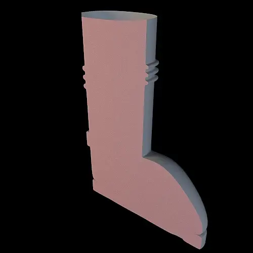

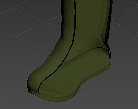

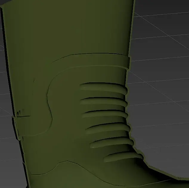

Люди добрые! Помогите пожалуйста, желательно срочно.Передо мной стоит задача построения 3д модели сапога, который в дальнейшем нужно будет разрезать по полам и с помощью анимации показать внутреннюю структуру сапога.Итак, у меня  в процессе работы возникает куча вопросов: 1) При разрезании сапога, подошва оказывается полый, как сделать так, чтобы она была у меня полнотелым? В настоящем сапоге внутри подошвы не пустое пространство.  2) на внешней стороне сапог имеет неровности, рисунок.  В дальнейшем я придаю сапогу толщину с помощью модификатора Shell, и в итоге приразрезании внутри сапог тоже имеет выпуклости, как сделать его ровным?

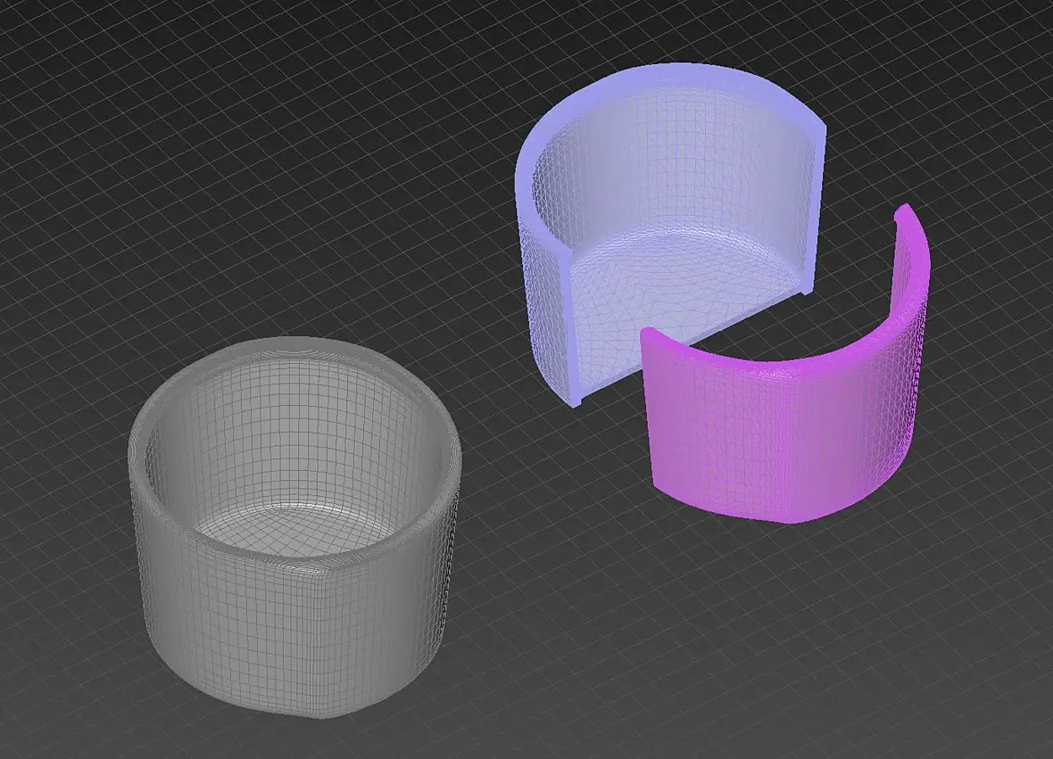

Я конечно пока не очень понял задачу, но по-моему Вы слишком мудрите. Я бы сделал модель сапога, затем его разрез при помощи vrayclipper или чего-то аналогичного, а скомпозил бы сапог и разрез уже в AE, или в чем Вы планируете собирать свое видео.
Как-то вот так, например:

Как пользоваться этим инструментом? Где его найти,  я бы попробовала, по видео очень похоже на мою задачу.На самом деле Slice тоже решает мою задачу в плане разреза, но как я уже писала у меня возникло две проблемы1) пустота в подошве2) выемки внутри сапога, которые образовались, когда я выдавливала внешние выпуклости, рисунки на сапоге (

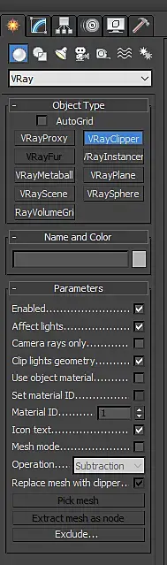

https://youtu.be/4BWJC-wv3KE?t=2916

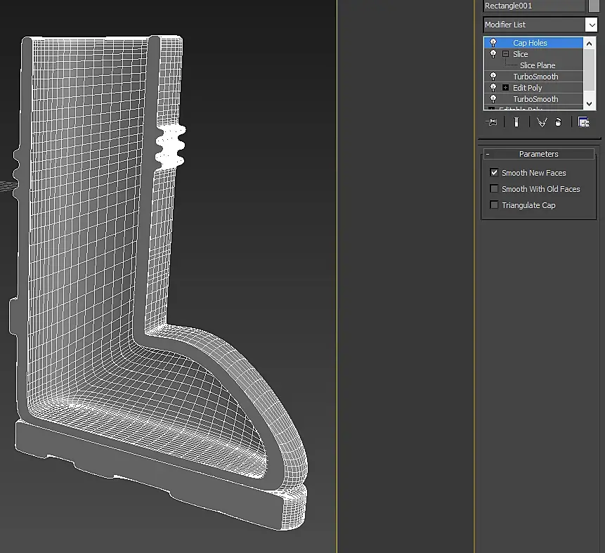

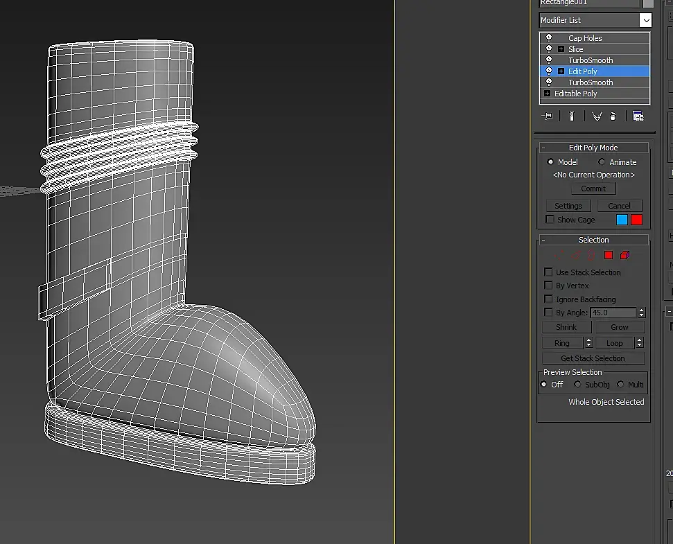

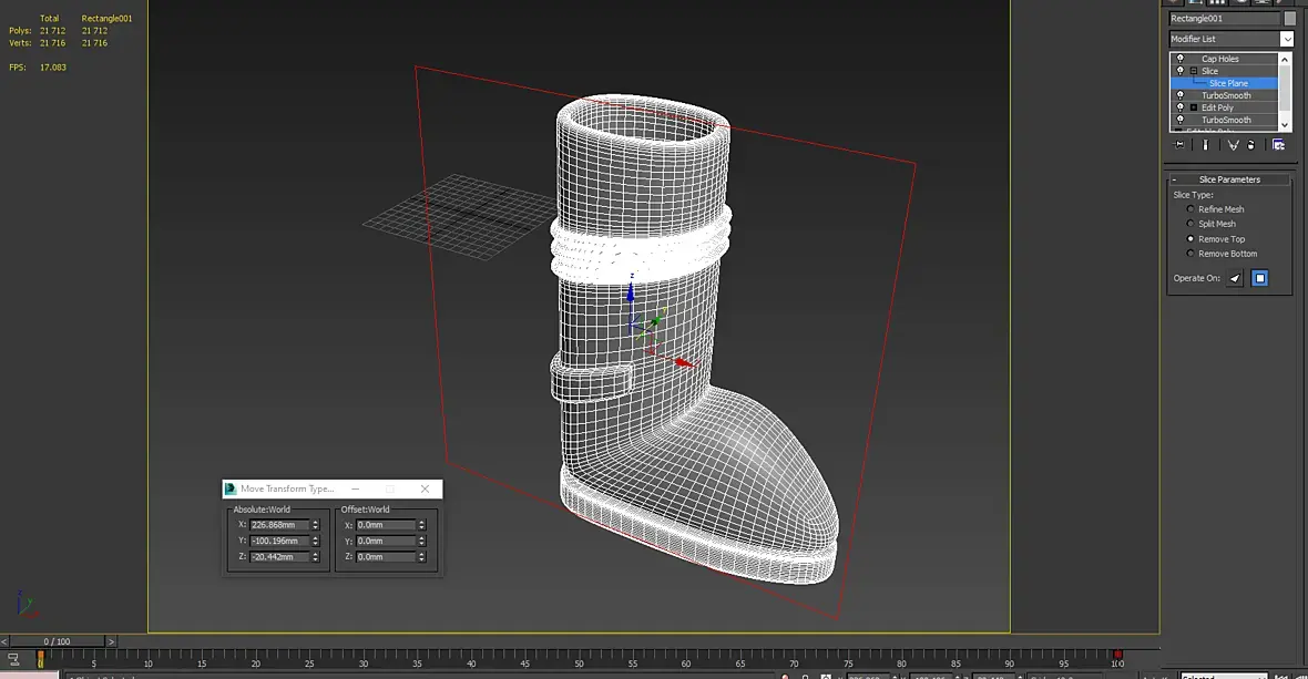

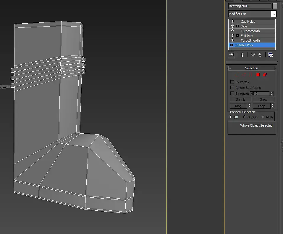

Panterenok ну вам нужно прежде всего научится моделить. По полигональному моделированию уроков вагон. Делаете болванку, добавляете уточнений т.п. Нужно стараться делать с меньшим количеством полигонов под turbosmooth
По анимации - берете модификатор slice, анимируете его резалку (в режиме autokey). Накидываем capholes.
Странно это всё конечно, что вас просят делать то, чему вы не обучены.
Вот накидал скрины, прошу прощения за сапог, не было времени и желания вдаваться в детали, это так сказать порядок работы
Первый turbosmooth тут не обязателен, если сразу форму делать нормальную, это я просто для быстрого добавления полигонов, вам может и не надо будет

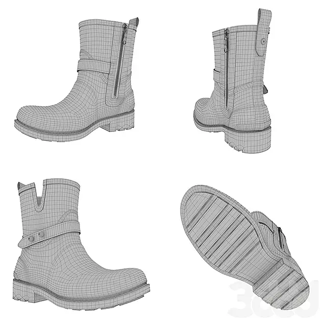

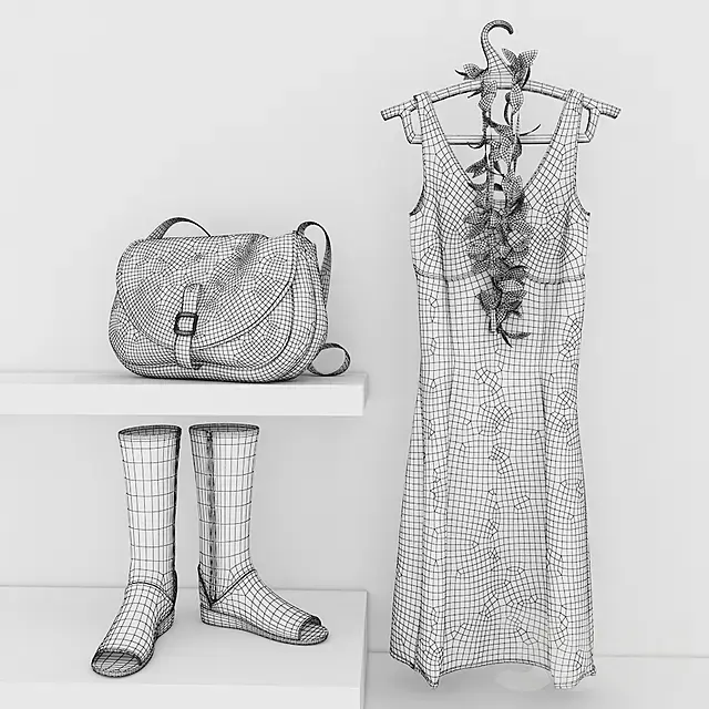

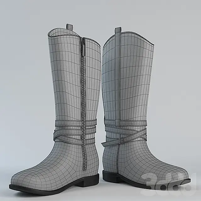

Вот кстати сетка некоторых сапогов выложенных на этом сайте

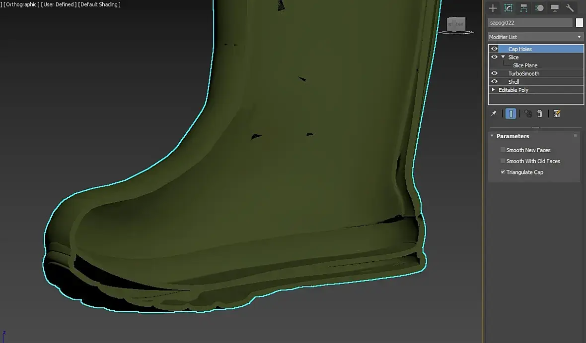

да я так делаю, но он закрывает торцы, но не закрывает подошву, а закрыть в ручную я не могу, потому что там очено много сегментов, ни начала ни конца не найти

Используйте инструмент ВирейКлиппер. В настройках поставте галочку Юз Обджект Материал. И будет Вам счастье, Не надо ничего моделить, Ненадо ничего перемоделивать, Ненадо ничего закрывать Кап Холами. Не надо ничего слайсить, ненадо никакого шелла. Ничего всего етого не надо!!!

если продолжите этим способом - подошву вам просто нужно отдельным объектом от сапога. Например, отдетачить, если получится. Или заново делать два обьекта. И не накидывать Shell на подошву, а сразу слайс.

Спасибо за совет!  Я отделила подошву и сделала слайс и кап холес, но он пытается заделать дырку сверху а не сбоку.  НО меня этот процесс навел на мысль, оставить подошву на месте и разрезать только сапог. Это решит мои проблемы отчасти
Ага конечно. Экий вы удалец. Представим что сапог сделан внешней плоскостью, vray clipper за вас всё придумает, то что у него внутри?
