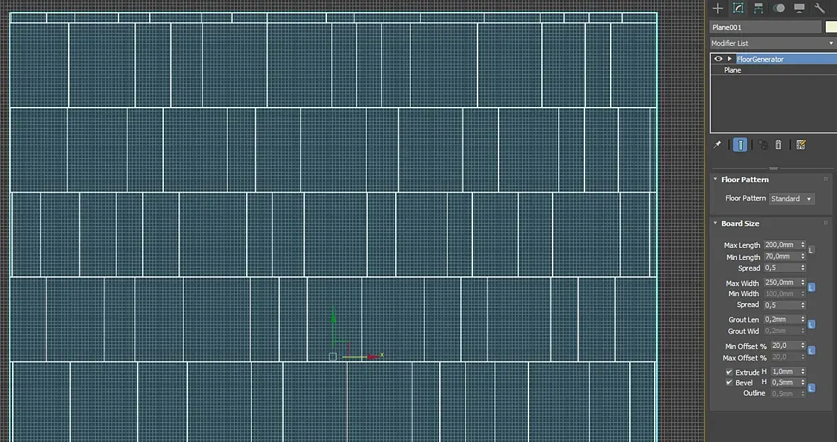

и во флор генераторе можно сделать (2 вариант точно)
Сообщений: 4473
Seul, нет. Там явно конкретные размеры плиток требуются, а во флоргенераторе можно только интервал задать с такого-то размера по такой-то и плитки будут рандомных размеров.
