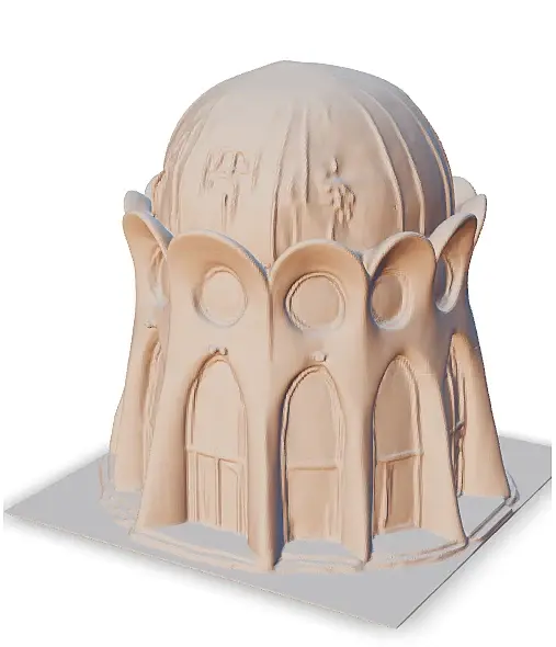

Это нейронка

Это нейронка

Могу такую скинуть, если надо

ck_petya,  А что это?
Сообщений: 4823
Это модель сделанная нейронкой, которой за основу дали вашу картинку (сделанную нейронкой) ☺️
https://TransFiles.ru/xk6u0
