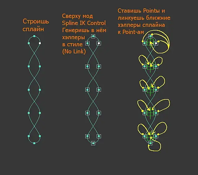

Решил вникнуть в создание плетения по совету industrialudaf опубликованному на известном ресурсе -=ссылка=-.
Делаем сплайн форму и привязываем поинтыи к думмикам.

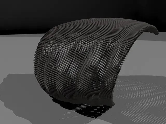

Потом привязываем Path Constraint-ом думмики к сплайнам-путям и отмечаем галками Follow, Allow Upside Down. Выравниваем нашу сплан-форму (если потребуется), если требуется.После создаем еще думмик и привязываем его Path constraint-ом к нашей слайн форме, что бы снять с него траекторию через Trajectories > Convert To. Трабла вся в том, что должны получиться формы из стадий (кадров) анимации, но у меня выходит один сплайн путь из траектории вдоль всей конструкции. Может есть у кого соображения как решить данную задачу. Должно получиться, что то типа этого -
Так же, выкладываю -=файл=- того, что вышло у меня.

Snapshot юзай, вместо single range выставь и укажи диапазон кадров

Цитата IK86:
Если я правильно понял
не правильно поняли, автор откопал некро-древний метод переплетеных объектов в 3ds max
вот тут я подробнее описывал

IK86 Спасибо за ответ, но не совсем то. Хотелось бы именно тем способом, что описан в уроке, так как тут нужно масштабирование сплайна по нескольким кривым направляющим.smiley-nea.gif
ViTcore Спасибо за ответ и вникание в тему. Скорее всего это то, что нужно. Доберусь до компа попробую, отпишусь.
