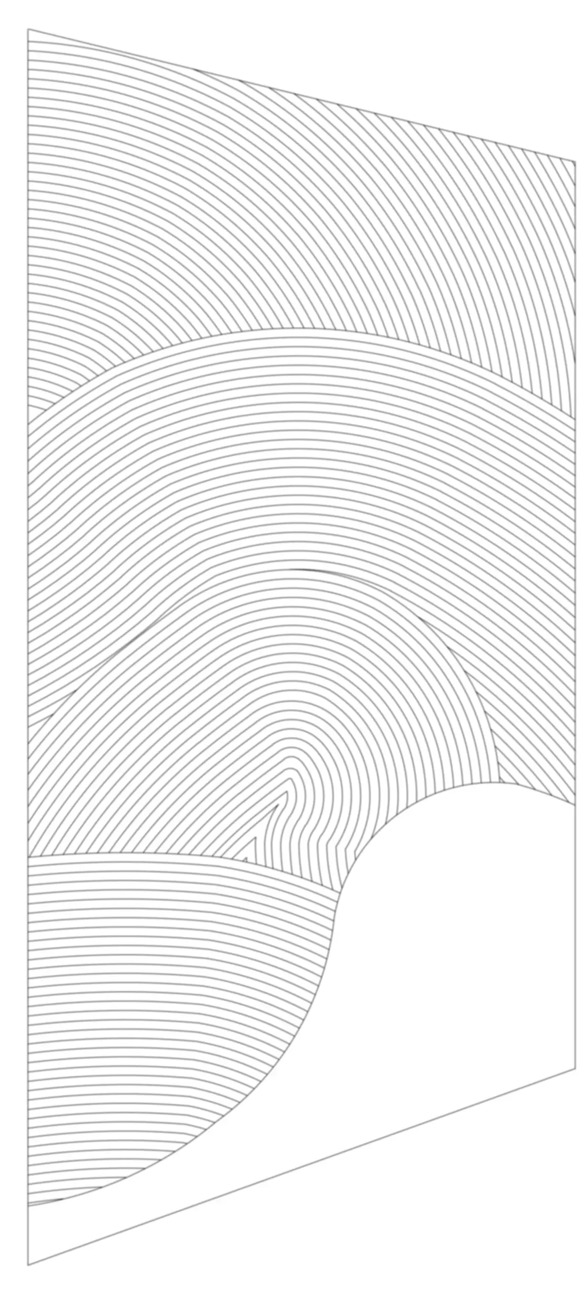

Всем привет!Кто знает каким способом можно сделать геометрию в максе по этой картинке? (не дисплейсом) В дальнейшем нужно отправить модель на фрезу чтоб сделать из неё 3д панель.Прикрепляю картинку и рендер того как должна выглядеть модель в будущем(только её белая часть)
Сообщений: 17172
Оттрейсить и импортировать получившиеся сплайны. Или вдруг у вас это уже вектор...
Сообщений: 4785
не понятно если картинка искаженная в шопе надо ее выровнять на плоскость, а потом в кореле или иллюстраторе трассировкой как сказали выше, ну и ручкам поправить сделать толщину, а потом в максе уже экструдить, хотя вроде на фрезер и из корела можно такое сразу, с макса кстати разве на фрезер можно ? там только 3д печать а фрезер вектор режит, из макса вектор почти не возможно сохранить
узнайте какой формат файла нужен
вообще такое и в кореле руками не долго делать и будет четче чем трассировка

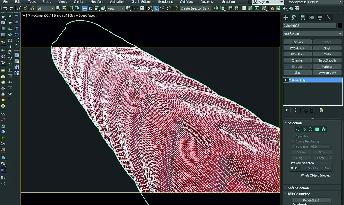

Я не знаю какие требования к фрезеровке, поэтому утверждать не берусь. Но недавно мне понадобилась арматура для очень крупного плана. Моделить было особо некогда и лень ) поэтому решил попробовать дисплейс. Получилось на удивление не дурственно.
На скрине видно, что это не рендер, а дисплейс сконверченный в поли. Виреевский дисплейс я не знаю как в геометрию превратить, а стандартный максовский - как здрасьте.
