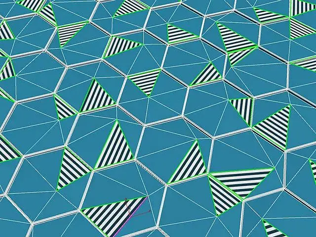

Можно и замоделить. У плиток лицевую сторону чуть экструдировать, потом сколапсить. На полученные вершины в центре плиток наложить модификатор noise. Потом на один треугольный полигон каждой плитки наложить полосатую текстуру. (Развертка этих треугольников через Unwrap UVW - Flatten с отключенной галкой rotate. Те треугольники, что будут повернуты неправильно можно выровнять кнопкой Align to Edge)
Как пример:

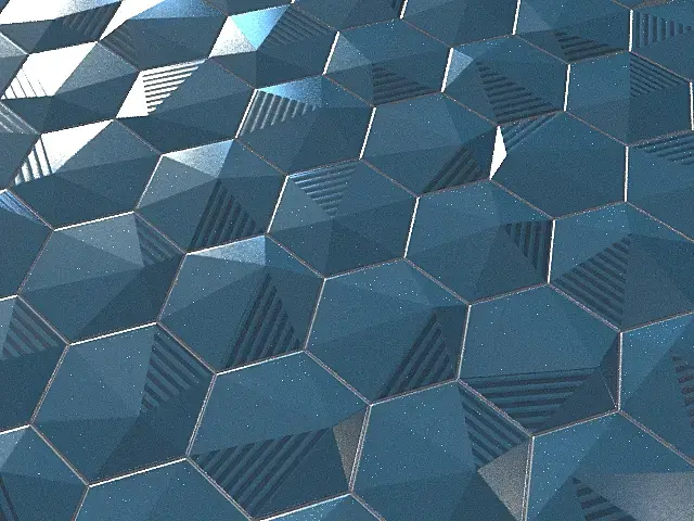

Dogeva спасибо за советы)) сделала бамп как вы описали во втором сообщении, но не очень выходит на рендере, карты высот пока не выходит сделать через render to texture. но буду дальше искать уроки, спасибо за верное направление)

так и делала, но выходит на порядок хуже чем кое как сделанной карты высот через градиент
