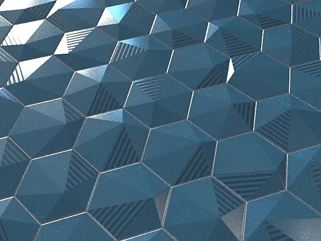

Evilis спасибо, но это немного не то, Нужно сделать текстуры этих шестиугольников для дисплейса, видно что они немного отличаются по выпуклости, где-то полосочки в одном направлении или на других гранях. Эти пару моделей есть, необходимо именно с них сделать текстуру. а потом загнать ее в дисплейс в мультекстур.

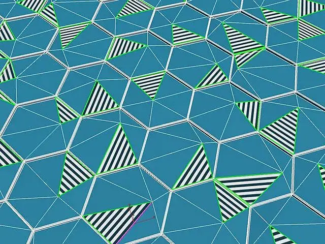

Можно и замоделить. У плиток лицевую сторону чуть экструдировать, потом сколапсить. На полученные вершины в центре плиток наложить модификатор noise. Потом на один треугольный полигон каждой плитки наложить полосатую текстуру. (Развертка этих треугольников через Unwrap UVW - Flatten с отключенной галкой rotate. Те треугольники, что будут повернуты неправильно можно выровнять кнопкой Align to Edge)
Как пример:

Dogeva спасибо за советы)) сделала бамп как вы описали во втором сообщении, но не очень выходит на рендере, карты высот пока не выходит сделать через render to texture. но буду дальше искать уроки, спасибо за верное направление)
