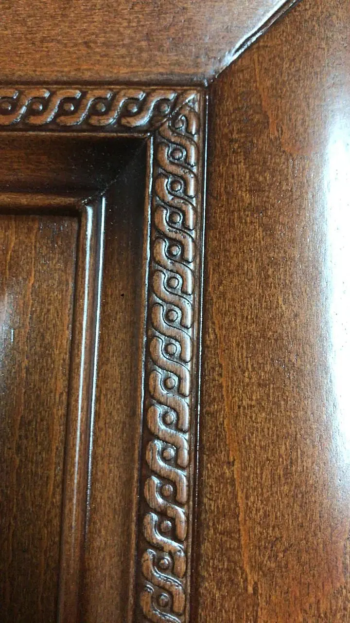

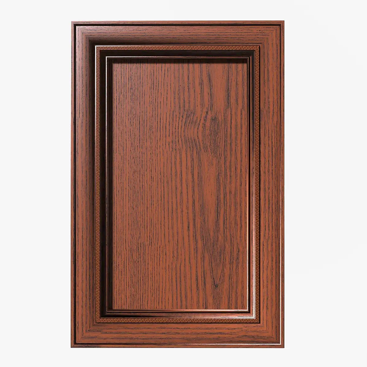

Добрый день, работаю с кллиентом по визу кухонь. И начинаются фасады с косичкой типа как в примере
я сделал при помощи бампа и черно белой текстуры
такое (цвет вид текстура все ок)
Вопрос в том что будут крпные планы и тд и клиент хочет что бы в косичке тоже была патина, подскажите как может сделать геометрией а не тектурой.  пробовал карту в  дисплейсмент  есть эффект похожий на патину и тд  но почему то не равномерно, гдето есть косичка где то нету начинает крутить артефакты подозреваю что тайлинг как-то негативно сказывается на ней.

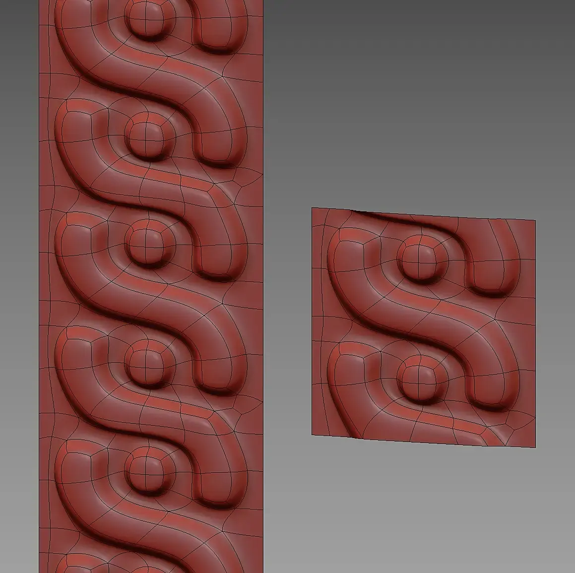

Да отмоделить кусочек запечь нормал мапу и готово.

Берете повторяете кусочек сетки горного стрелка, смотрите видео на yotube по запросу arrimus 3d normal map, делаете основу под свою косичку прямоугольным профилем с помощью sweep с включенной галкой Generate Mapping Coords в свойствах материала указываете тайлинг вашей текстуры в зависимости от длины получившегося профиля (или указываете тайлинг с помощью модификатора uvw xform).
Вот тут тот же принцип https://youtu.be/gLtZH_E5zjY
