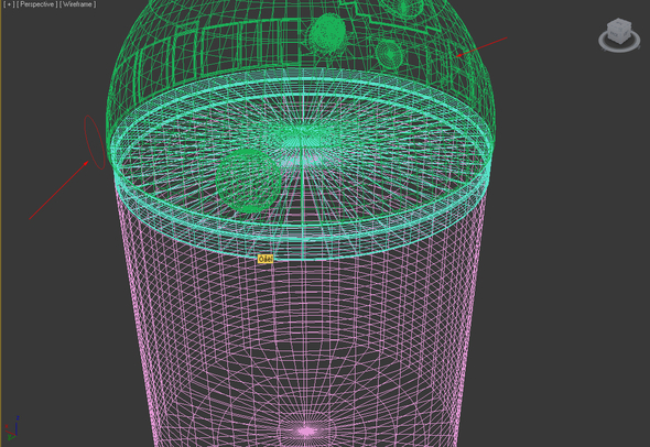

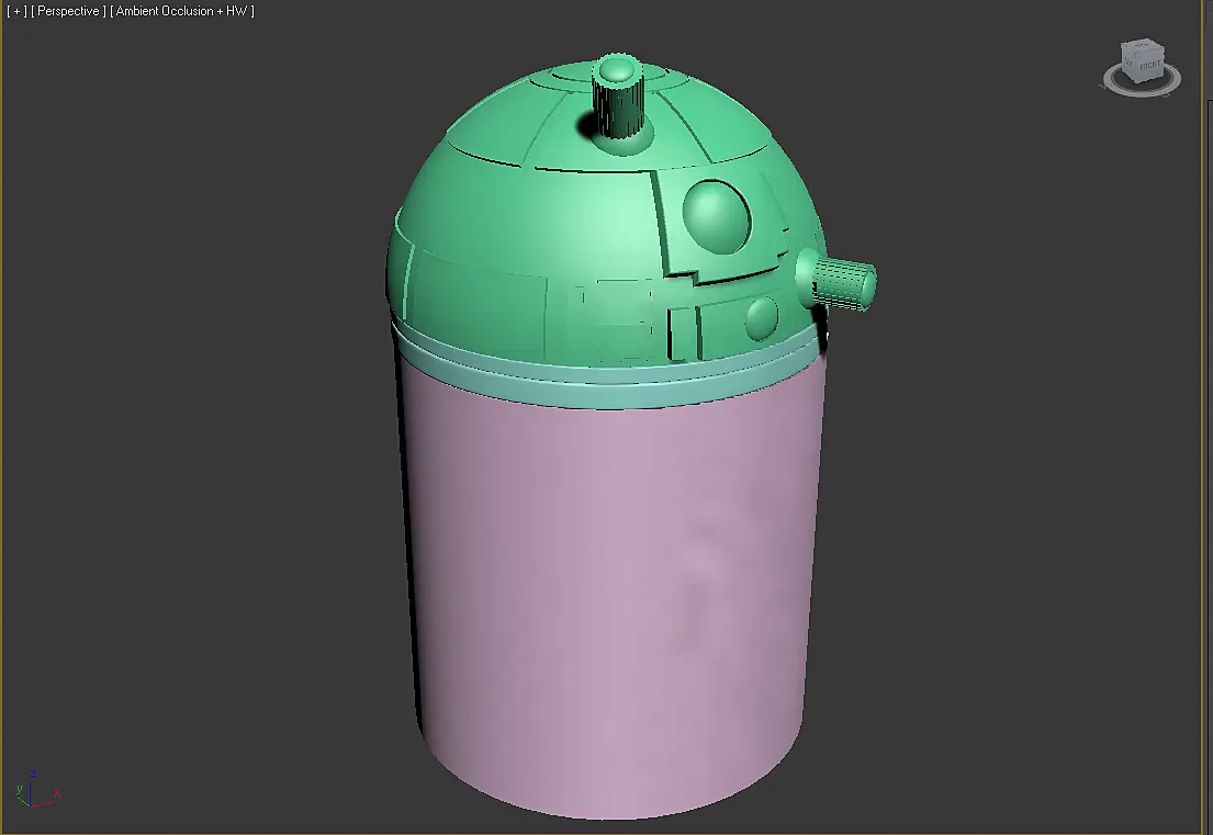

НАчал моделировать R2D2:

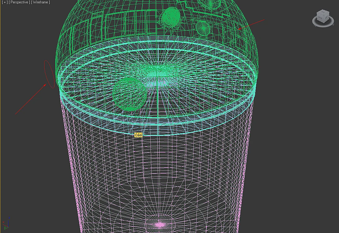

Столкнулся с такой нелепой проблемой - надо добавить очередную окружность к поверхности. Обычно я это делал кнопкой ShapeMerage. Создавал окружность - подводил её к тому месту, где должна быть - и она проецировалась на нужное мне место. Но теперь почему-то этот метод перестал работать и я не знаю почему. Вернее - он работает, но не так как надо мне - она проецируется на противоположную сторону головы модели.
У кого-то было подобное? Из-за чего это? Как можно исправить? Можно ли как-то ещё делать ребра произвольной формы на редактируемой поверхности.
Вот ещё выложу для наглядности - там окружность которую надо спроецировать на ближайшую поверхность, а она проецируется на противоположную сторону:

Поверните окружность на 180 градусов
