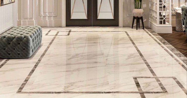

Всем привет! Встал вопрос по созданию узора из плитки в большом холле. Нигде не могу найти информацию. В floorgenerator такое не сделать, делала в фотошопе рисунок, но он совсем нереалистично смотрится. Работаю в короне. Помогите, подскажите, пожалуйста. Референс примерно такой:

Я такое делаю флор генератором. Нужны размеры рисунка, а лучше двг чертеж. По нему отрисовать сплайны, и все работает. Сплайны конечно же замкнутые, на каждую фигуру отдельно.

Светлый мрамор - один объект в сцене, тёмный мрамор - другой. У каждого обхекта свой материал.Мрамор можно сделать как флоргенератором, так и КоронаТайлМатериалом. Я бы выбрал второе.
Два флор генератора, получается. Поняла. Спасибо
Попробую. Только во флор генераторе делала полы. Спасибо за совет

а чего, бленд маты уже не в моде?
в чем проблема вообще? можн зарендерить узор из сплайнов и на маску.
конечно, если задача - строго геометрие - как gus_ann, советует - отлично тоже работает, правда, можно застрелиться швы подгонять под края узора

Вам нужно смешать три набора текстур:
1. Светлый рисунок
2. Темный рисунок - можно через черно-белую маску
3. Текстуру стыков
