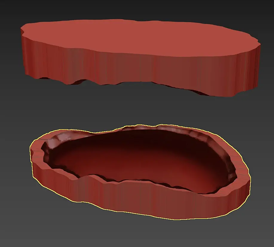

Может кто знает как и в чем  оптимальнее решить задачу создания  простенькой пресс - формы на основе ПОЛИГОНАЛЬНОЙ модели (рис. 1)? Предполагается что форма должна состоять из 2х половин. И будет изготовлена путем 3д-печати.

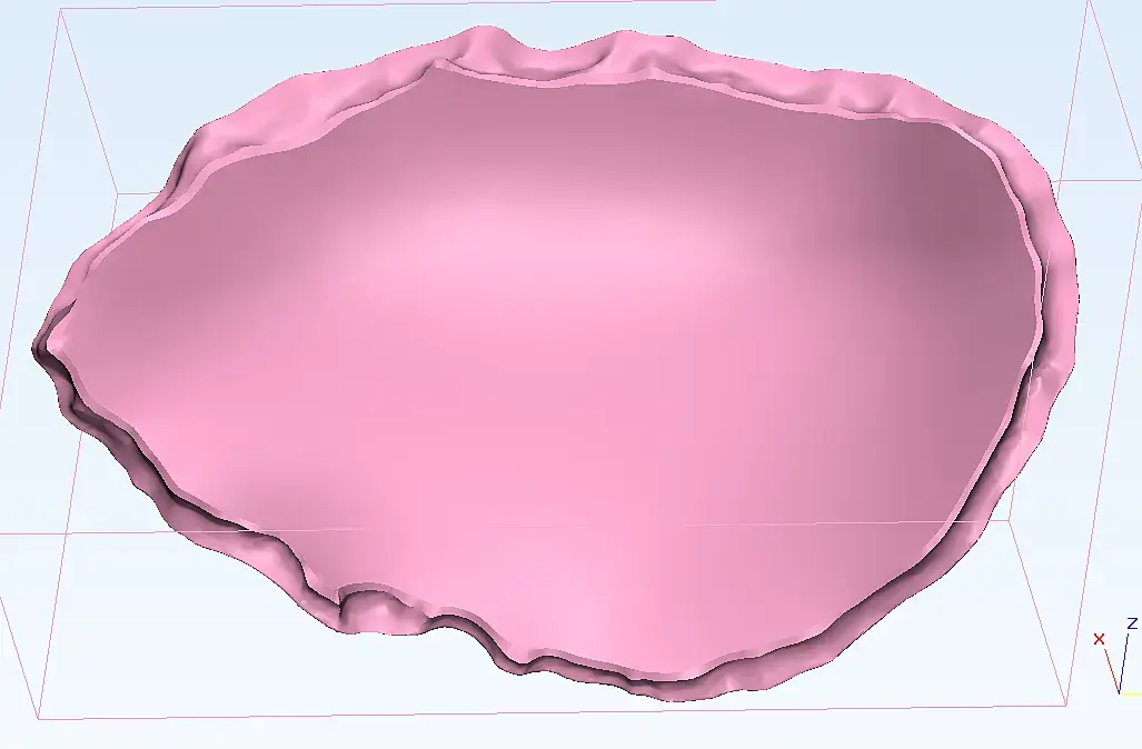

Готовая деталь  будет изготавливаться из полимеризуемого материала.  Абсолютная точность не нужна, допустима некоторая погрешность в плане разъема формы. Хотя полигональная  модель спроектированая с учетом подрезки, т.е. при определенной ориентации линии разъема форма в принципе должна получаться извлекаемой. Основная задача, если я правильно понимаю выделить линию разъема, на основе которой получаем плоскость разъема. В определенной проекции (рис 2.) она представляет собой линию очерка поверхности. Остается вопрос как ее сформировать для данной проекции?
Сделал пока так в максе. В принципе результат устраивает. Возможно есть варианты оптимальнее?
