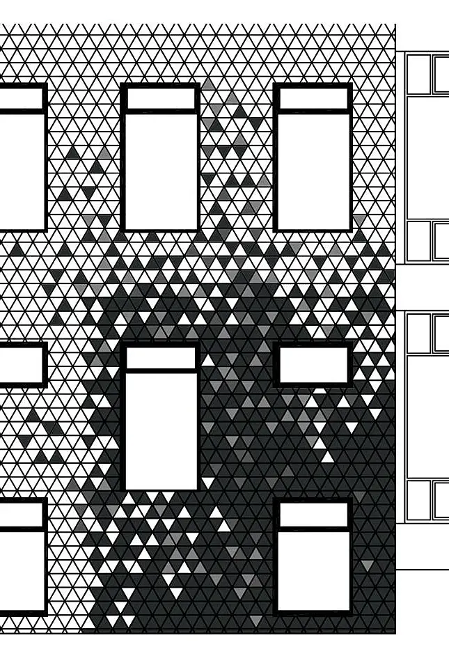

Есть задача сделать текстурой/материалом фасад, состоящий из мелких треугольных панелей разного цвета: черный, серый, белый. Рисунок распространения цветов нужно задавать маской, что бы создать требуемый эффект переливания подобно рыбной чешуе или поеток на ткани. Как бы это сделать?
Если бы панели были одинаковой формы - квадратные - я бы попробовал создать такой рисунок скаттером. Но тут треугольники поворачиваются!
Может быть сделать панели геометрией, и решать задачу через разные ID на полигонах? Но как маской задать рисунок распространения ID?
Помогите с идеями, пожалуйста!

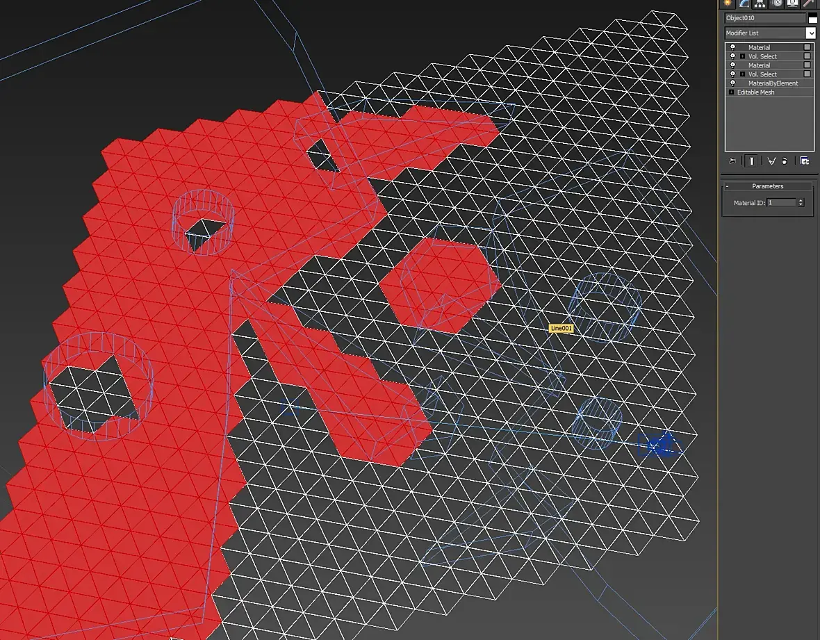

а тут могу  такой подход предложить. Маски объектами через Volume Select, один объект заливает черным ID, второй  только белым. Все что между ними рандом из Matierial ByElement.

Спасибо большое за идею! Volume Select раньше никогда не использовал. Сейчас попробую разобраться! Выглядит в целом неплохо!

С Volume select разобрался. Полезный инструмент!
Раз для обоих вариантов решения задачи нужна сетка - пошел строить! Позже покажу что получилось!

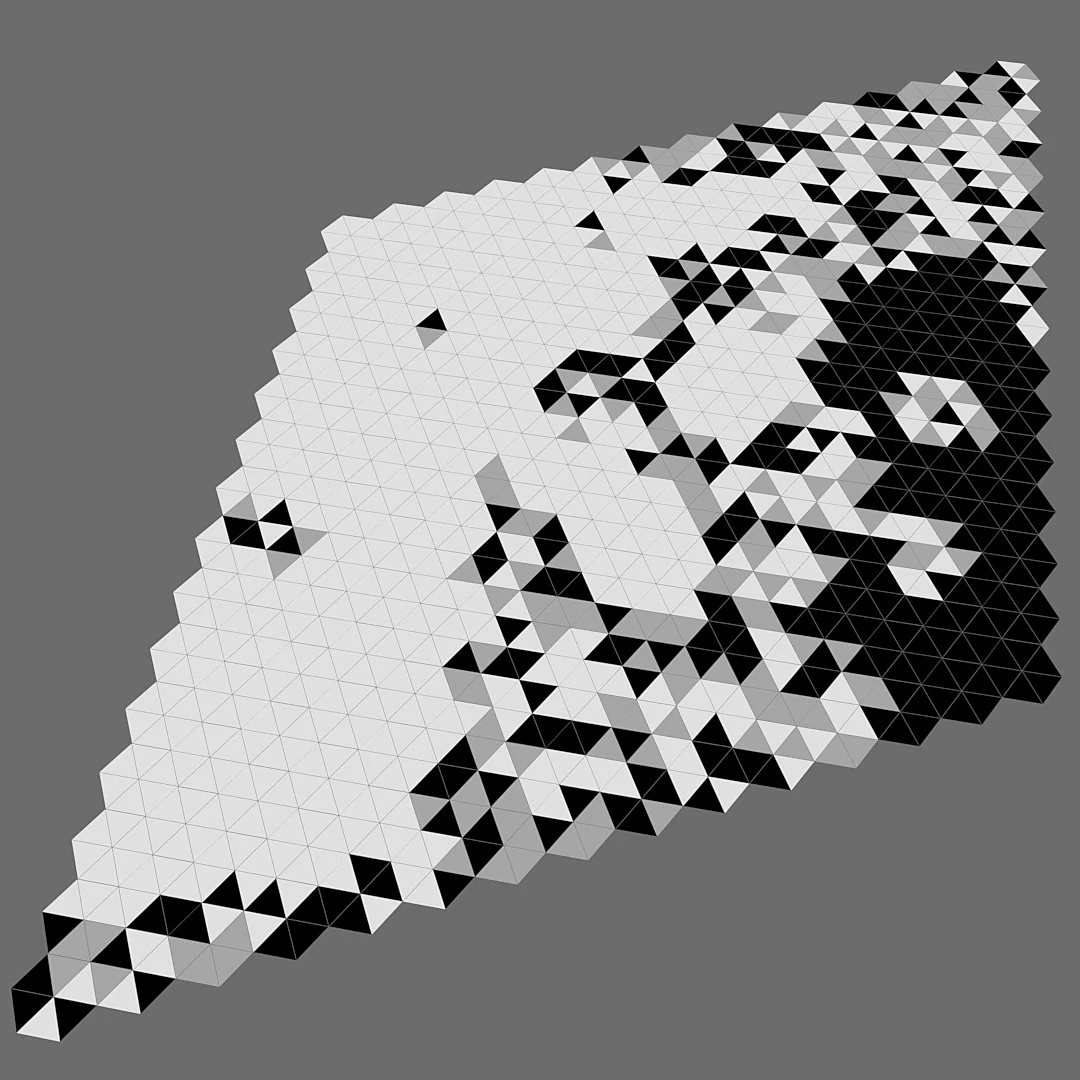

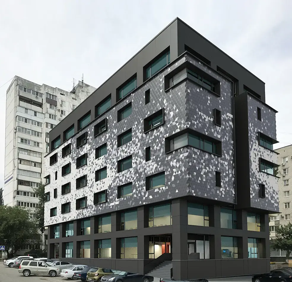

Как и обещал, отчитываюсь.
Это пока WIP, но нужный эффект получен! Еще раз спасибо!
