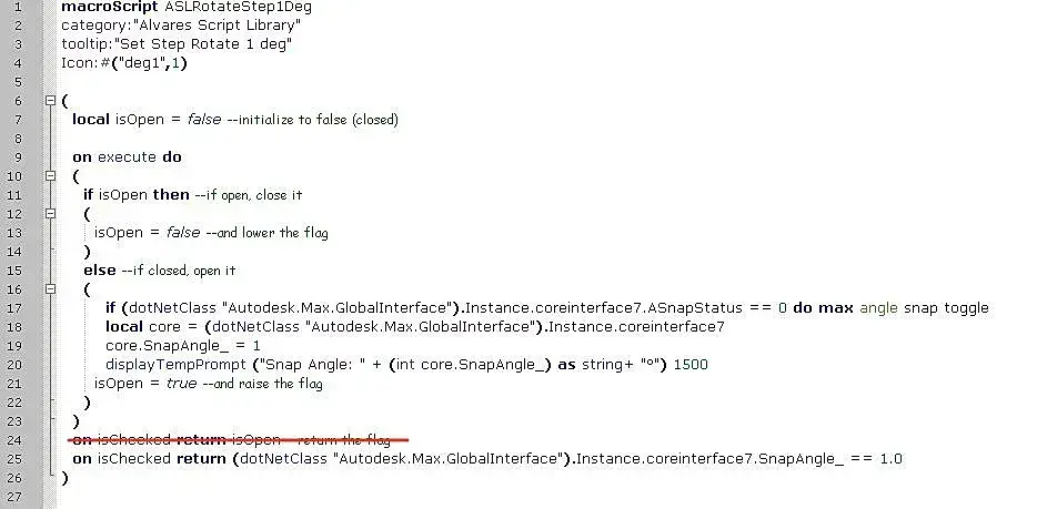

on isChecked return (dotNetClass "Autodesk.Max.GlobalInterface").Instance.coreinterface7.SnapAngle_ == 1.0
Вместо 1.0 подставлять угол соответствующий каждому макросу. В макрос на 5 градусов писать 5.0, в макрос на 10 градусов писать 10.0 и т.д.
_______
Еще всю функциональную часть макроса запихнуть в on execute do ( ... )
Правильно я понимаю, заменить строку 24 на 25?
Работает как-то криво. Нажатием на одну кнопку скидывает другую, а обратно уже нет.
