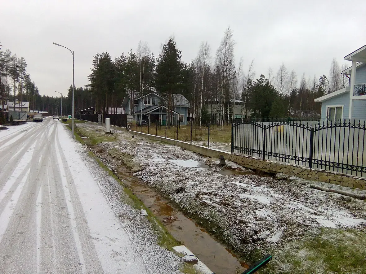

Друзья, добрый день!
Подскажите, как можно сделать такой "канал" в 3Ds max? Интересует создание воды. Спасибо!

Модификатор Noise дает регулярный шум. А для воды скорее характерен турбулентный, хотя это когда как. Но тот что у вас на референсе скорее турбулентный. Вот его легче получить не модификатором, а с помощью дисплейса с картой Noise - с ней надо будет поиграться конечно.

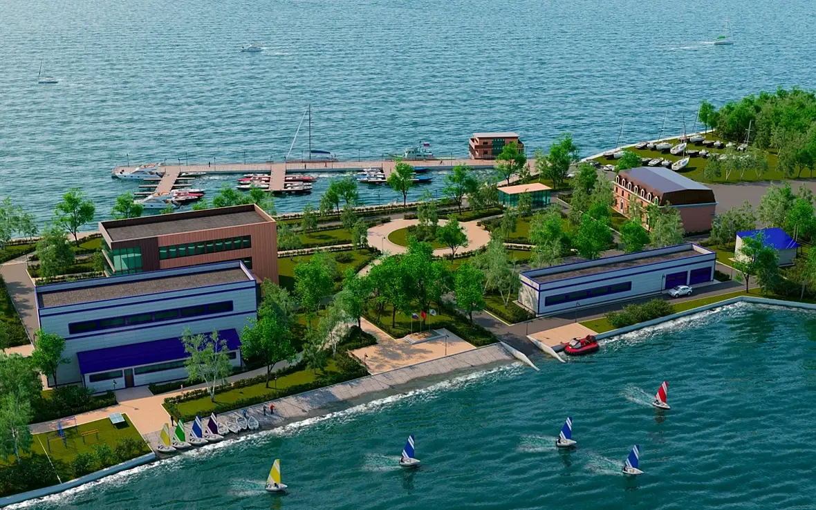

У меня был случай когда воды было много. Развлекался долго. Остановился на таком:
Здесь плейн с плотной сеткой, поверх которого модификатор Noise, который поджат по одной из осей, что бы создать волну, поверх этого дела кинут дисплейс (сцены под рукой нет, но как помню с турбулентным нойзом) и еще бамп поверх всего этого добра для мелкой ряби. И сверху на это Shell, что бы толщина появилась и хорошо отрабатывал Absorbtion Color. Помню пытался еще пену на гребнях сделать процедурно, но выходило не очень естественно, рашил забить. Если кому интересно и устраивает результат, поищу сцену, вспомню детали и распишу подробнее.
