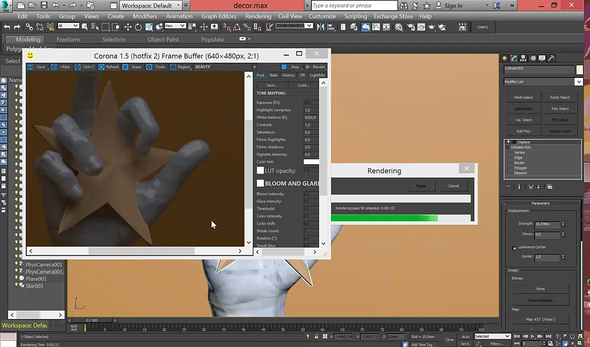

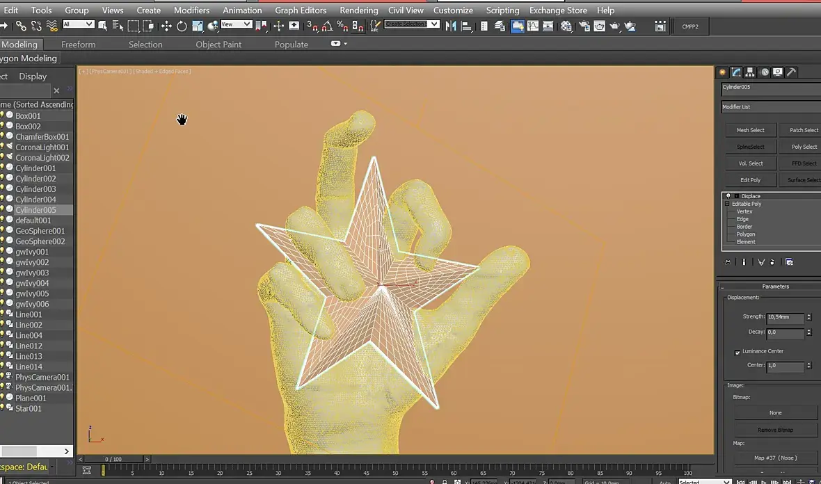

Доброго вечера! Проблема такая.. Нужно создать на данной геометрической поверхности неровности и выпуклости (как на морской звезде). Пробую применять модификатор displace, добавляя карту нойз, но что что-то нужного эффекта нет.  Что же не так..

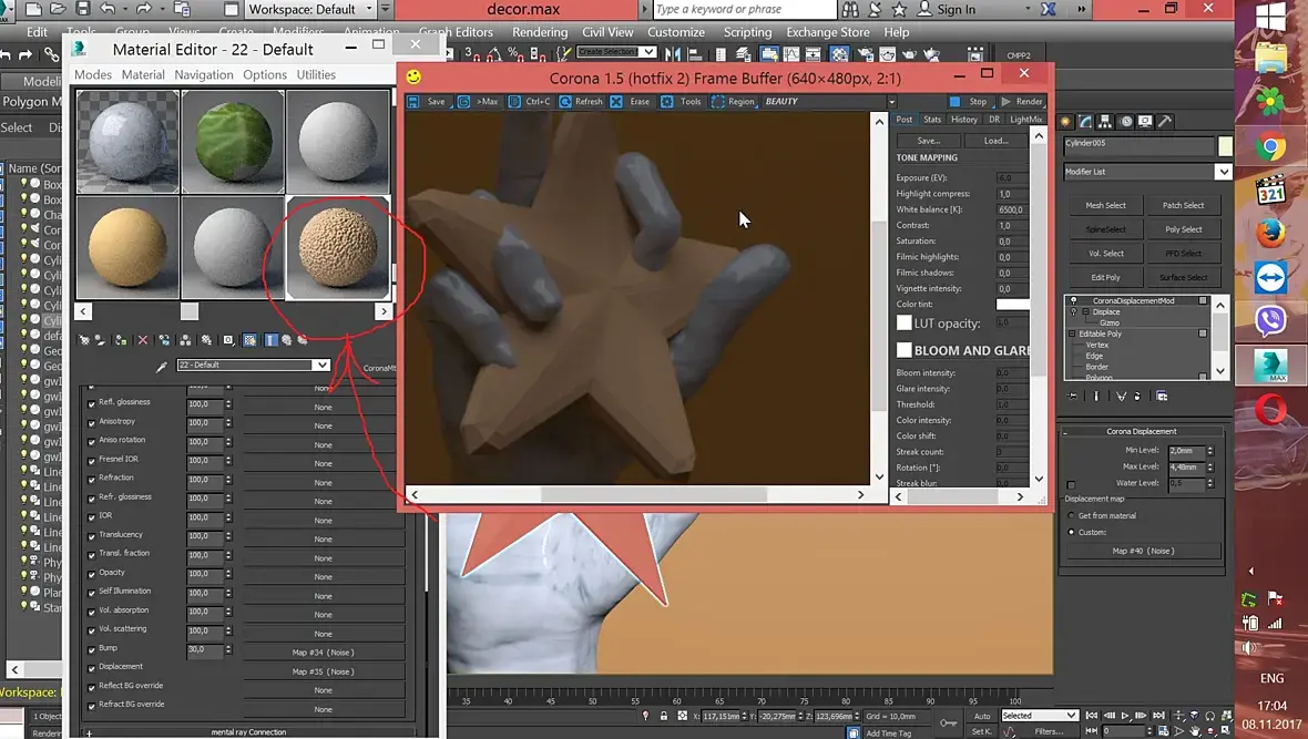

Модификатор Corona Displacement используйте.

что-то не сильно помогло. Нужен примерно такой результат, как в материал эдиторе. Наверняка ответ прост, но я что-то пока не пойму, куда нужно нажать

Для дисплейса нужна плотнее сетка.

Значения в настройках дисплейса меняли? Или оставили min: 0.0 \ max: 0.0 ?

меняли.
