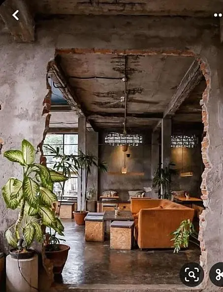

Здравствуйте, уже в другой теме обращался по поводу моделирования отдельных кирпичей для стены. Но теперь когда моделирую всю стенку, стал вопрос, а стоит ли 150 метров такой стены делать геометрией? Ведь это будут миллионы полигонов. Проблема заключается в том, что стена не ровная, а разрушенная как на картинке ниже, только проход в стенке арочный должен быть (то что на картинке это примерно 1/3 стены, остальные 2/3 стены ровные не разрушенные). Скрины необходимо будет делать со всех позиций. Участок почти 40 соток. Отражающих объектов вообще не присутствует (стёкла, вода и т.д.). Каким методом можно создать такую стенку? Стоит ли заморачиваться с Zbrush'ом или UWV Mapping'ом?
P.S. В сцене еще будет огромное кол-во цветов и растений. И скрины надо будет делать по всему периметру участка. Заранее благодарен.

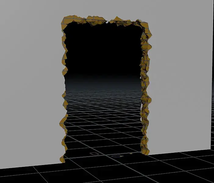

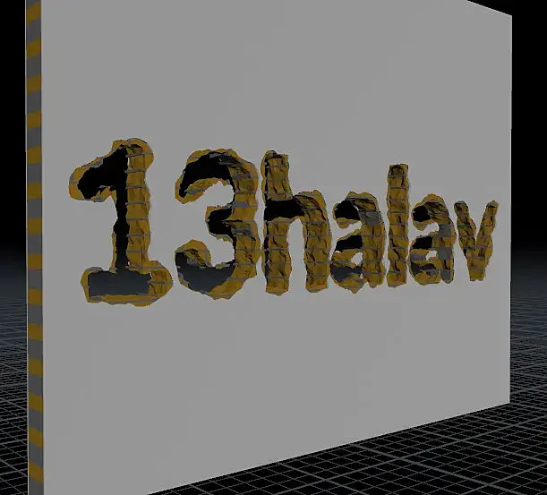

На сайте c 18.08.2009
Сообщений: 11
https://drive.google.com/file/d/1cq1Kp52zDTpe7HXWdYRITJMmT97Y6TXD/view?usp=sharing
Подойдет может быть. Единственное текстуры накинуть.
На сайте c 17.05.2010
Сообщений: 149
13halav, как вы это сделали?!!!!! Это же идеально подходит!!!!Спасибо огромнейшее!!!!
Сообщений: 11
Houdini.
Там можно что угодно)
