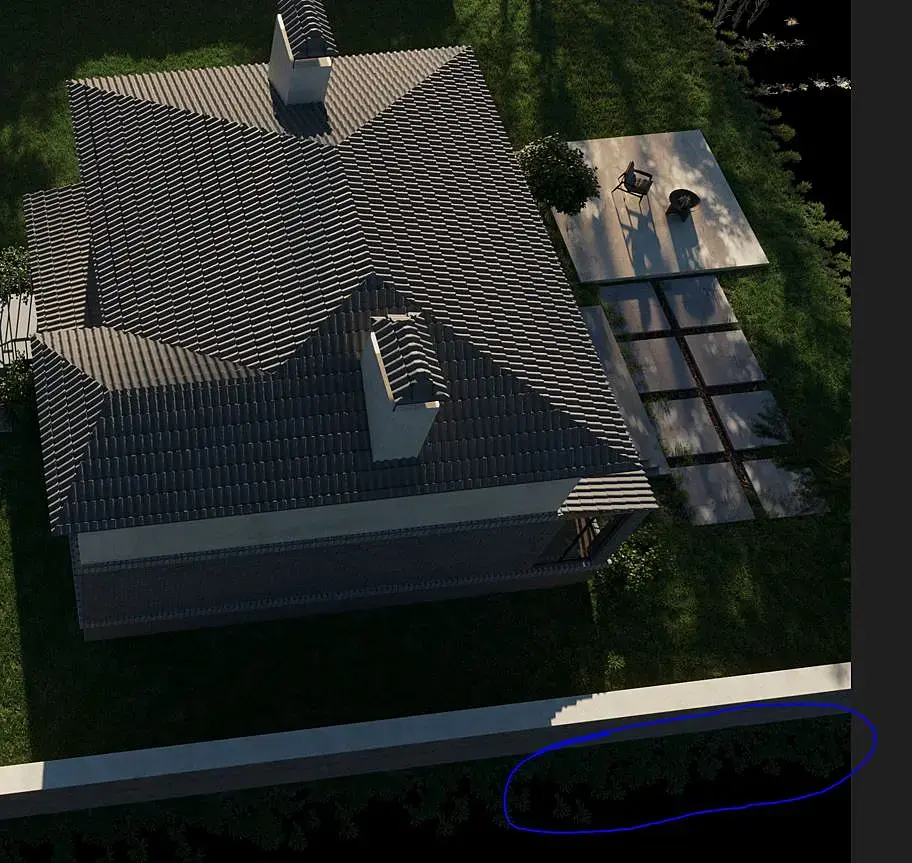

всем привет, можете подсказать как исправить такой косяк, у меня затык просто я все крутил, смотрел видосы, не могу сообразить. трава лезет за полигон к которому она предназначена
На сайте c 30.11.2013
Сообщений: 978
Russia
У лицензионного Форест пака это на раз два правиться
На сайте c 03.03.2021
Сообщений: 541
Может быть пивот не по центру модели травы стоит
