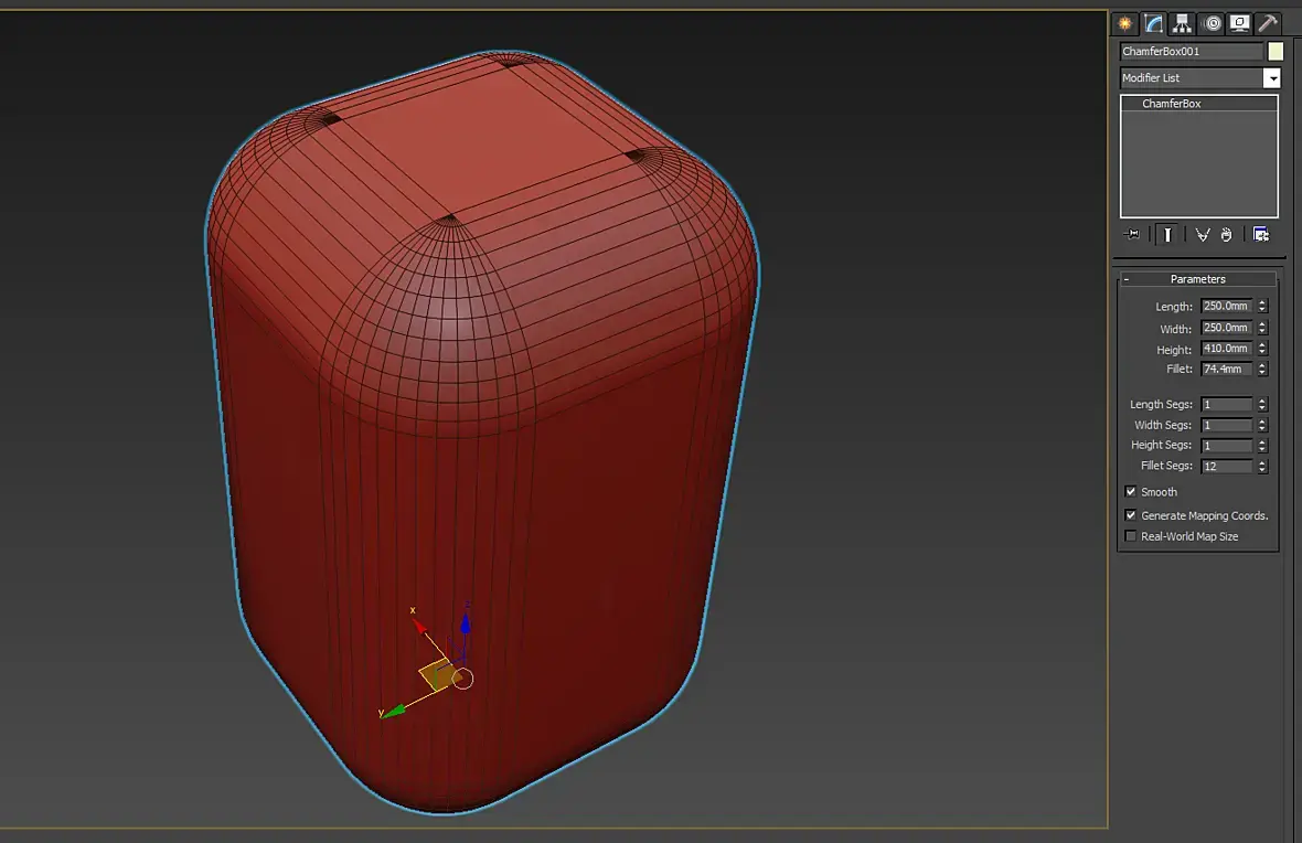

Всем привет, столкнулся с банальной ситуацией, не могу сообразить как построить эту геометрию, подскажите как проще это сделать, или планиг какой есть?
Заранее спасибо!

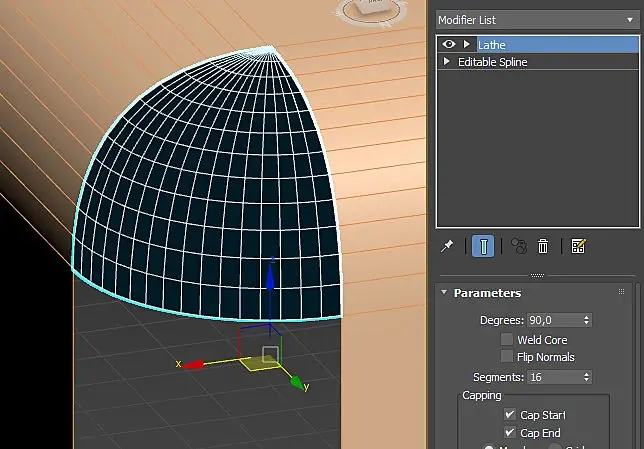

Цитата Jähman':
Из ребер сделать профиль вращения и далее lathe с нужным количеством сегментов?
Хах, точно, просто сделать профилек и по нижней части сделать сплайн и на него накинуть sweep

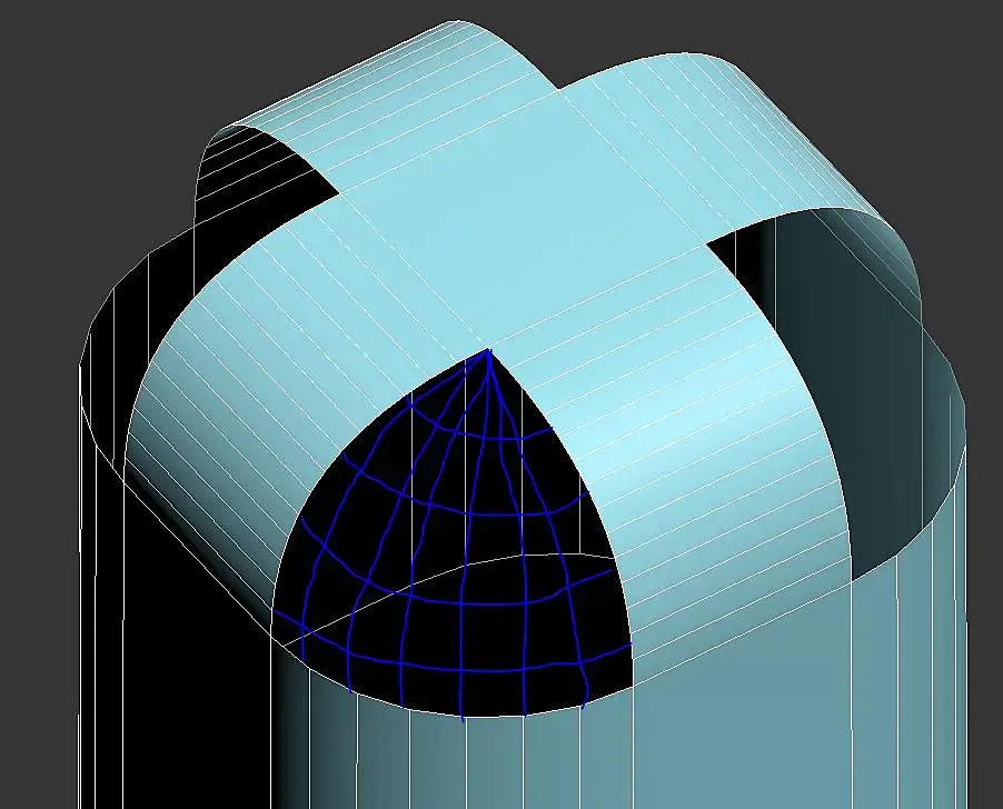

Сообщений: 10712
CG_Room он сделает не плоскость, а криволинейную поверхность, согласно границам
Точно, только в моем случает просто точек сверху добавить надо, Спасибо!

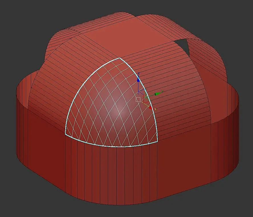

Сообщений: 6999
А стандартный максовский сюрфейс не решил бы проблему?
Мне кажется, что он бы справился, но проверить возможности пока нет.
Проверил:
Сюрфейс отлично работает, но есть ньюанс, топология получается своеобразная.

Можно из сплайна (create shape...) Потом модификатор Lathe.

Сообщений: 6999
Цитата Alex Vizual:
А если эджи руками подвигать да после попробовать вертексы свелдить?
Да, можно подобрать кол-во ребер так, чтобы все свелдилось, но все равно тополгия такая себе получится.
