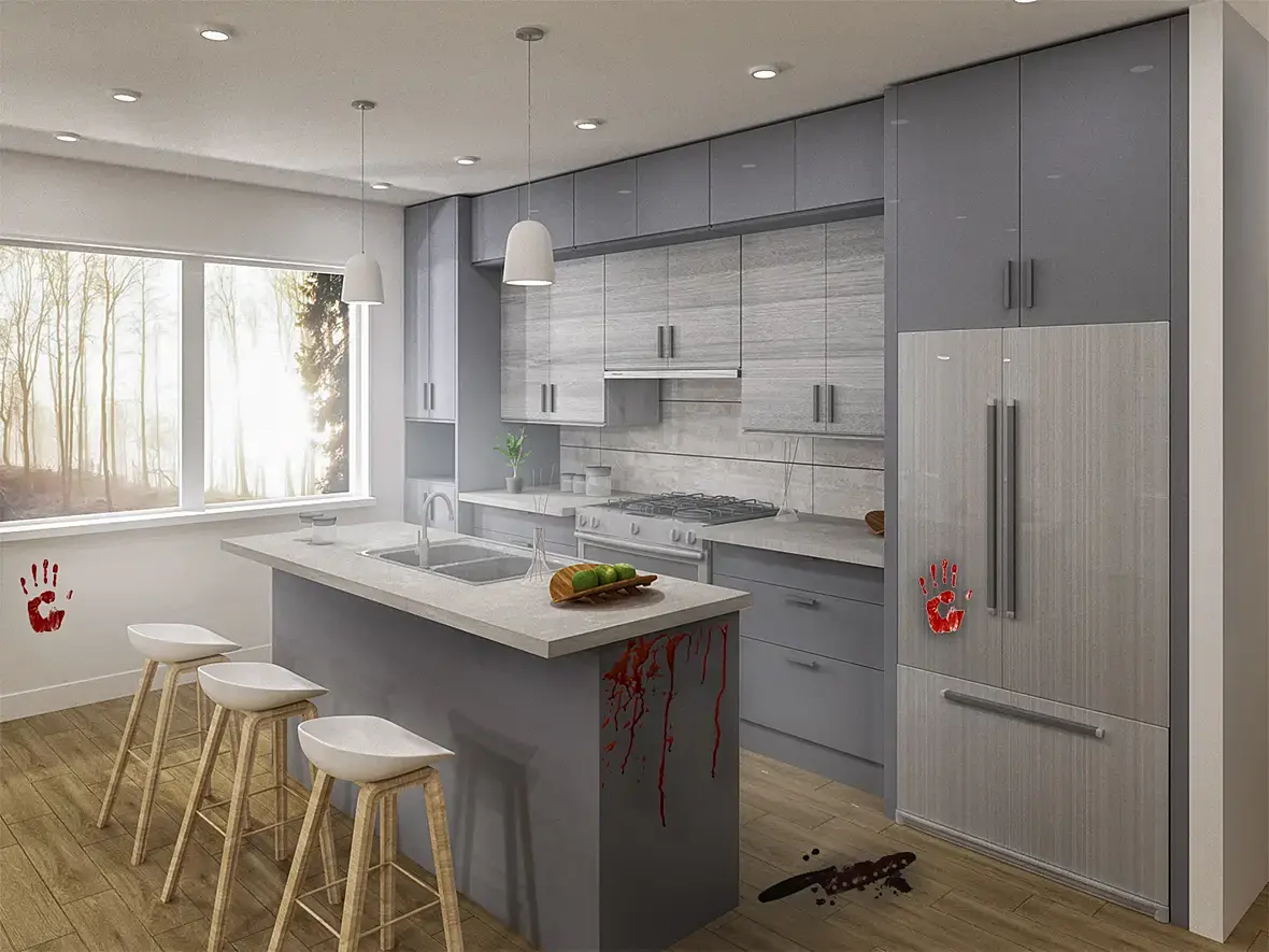

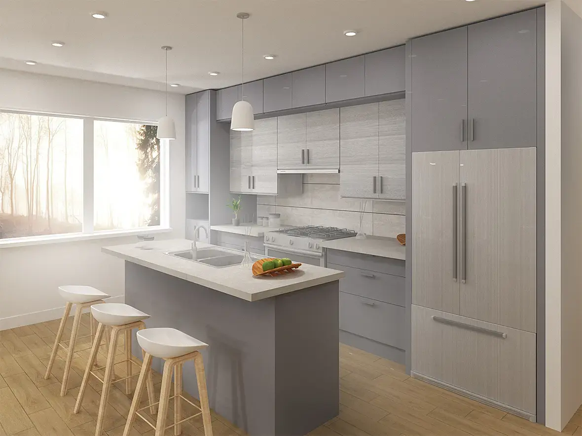

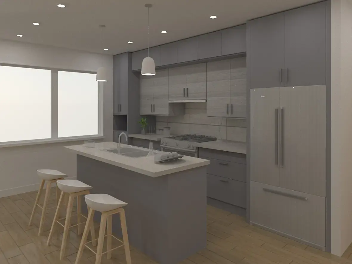

Добрый день, подскажите, как оживить сцену и что я делаю не так?

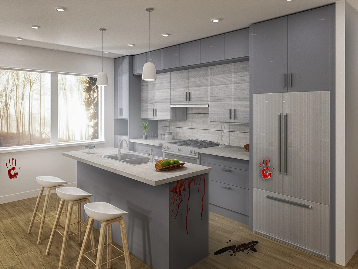

Я думаю так будет лучше, немножечко не хватало постобработки smiley-smile.gif

Зачастую проблема в 3х вещах:
1. Материалы
2. Свет
3. Композиция
На сайте c 17.05.2010
Сообщений: 148
1. Материалы
2. Свет
3. Композиция
а еще качество моделей.
Дьявол в мелочах! Вам нужна насмотренность,автор. Тогда глаз начинает видеть кучу деталей,без которых вы уже не будете мыслить ваши работы.И это не просто "расставить декорчик".

akulichev, А где холодильник находится в этой кухне?
На сайте c 05.12.2009
Сообщений: 1292
Шантаж
А песню , что не помните.......Давай покрасим холодильник в синий цвет
                                                 А для чего? А просто так.......
А дом судя по беку в Чернобыльской зоне.
А минусов то понаставили.Человек не грубил не хамил.Профиссура....

На сайте c 27.10.2018
Очень конструктивные ответы, спасибо

ИМХО, мне кажется, что если сделать больший упор на освещение и повсеместно увеличить рефлект во всей картинке, то рендер оживёт. Если по пунктам, то:1. Пол сделать более рефлектным (матовый или глянцевый, но отражения в нём сильно помогут) http://prntscr.com/o2tacj  ;
2. Материал шкафов, ручек - донастроить (и само отражение на материале подкрутить, и карту на глосенес, чтоб рефлект был неравномерным, и бамп может быть небольшой). А лучше даже воспользоватся встроенной библиотекой короны для подбора нужного мата http://prntscr.com/o2taq2  ;
3. Свет от точечных светильников (особенно при их количестве в сцене) должен придать значительного веса картинке http://prntscr.com/o2t8ts  Для этого под каждый точечник надо бы подвесить corona light с ies-кой симпатичной;
4. Пустить из окна солнышко. Лучи, чтобы внутрь били, дополнительный свет за окном можно в виде corona light прямоугольного поставить (хоть это особо и не приветствуется, но иногда получается задать хороший подсвет вблизи самого окна)
5. Вигнетинг, контраст.. немного bloom and glare (но не переборщить)
Удачи и красивых рендеров!

Реалистичность создают детали. У вас проблемы в следующем:
1. Модели. Они должны быть качественными и подробными. У вас же даже ручек на окне нет (да что там ручек, даже внятная рама отсутствует), а плита на гипсовый макет похожа.
2. Материалы. Даже такой казалось бы однородный материал, как ламинированный фасад, на самом деле нифига не однородный - на нём могут быть отпечатки пальцев, грязь, он не может быть идеально гладким и т.п. Используйте в сцене PRO-модели, для материалов сцены используйте материалы Короны или берите их с качественных моделей, если сами делать не умеете или не хотите. Белая стена и потолок в реальности не могут быть идеально однородными, у них всегда есть текстура и искажения.
3. Нужно больше деталей. Декор всякий, посуда, журнальчики, бутылочки, фрукты... Более разнообразная геометрия создаёт более реалистичный свет (тени, отражения и пр.) Повторюсь, модели должны быть качественные.
4. Композиция. У вас слишком широкий угол камеры, в реальности при таком угле вертикали по краям кадра уже начинают изгибаться (но это не точно). Кроме того проверьте, правильно ли установлен фон за окном. Линия горизонта по высоте должна быть на одном уровне с точкой пересечения горизонталей сцены.
5. Свет. Судя по картинке за окном, от окна должен идти яркий свет, который при таком расположении солнца будет намного интенсивнее источников света в комнате, соответственно тени должны быть совсем другими. Или картинку за окном замените на более нейтральную (туманный лес например), или свет выставите правильно.
