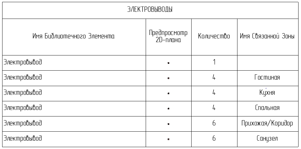

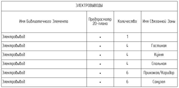

Всем здравствуйте. Не удалось найти на форуме решение проблемы. Подскажите пожалуйста, как изменить размер отображения 2D элемента (розеток, электровыводов и проч.)? У меня в таблице экспликации они отображаются настолько маленькими, что на печати выглядят просто жирными точками:

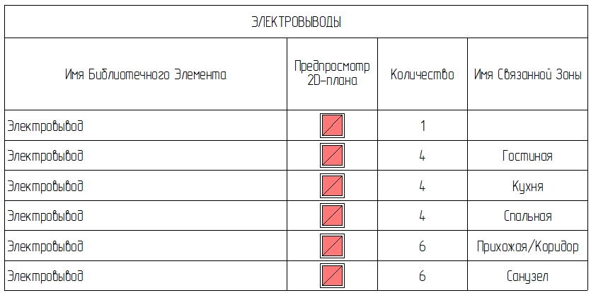

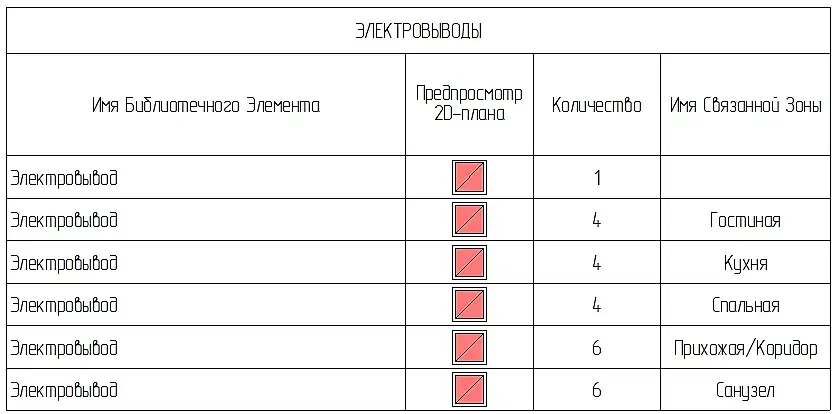

Меняла масштаб в параметрах схемы, получается как надо, но при переходе на лист макета, масштаб снова меняется на первоначальный. Как сделать, чтобы моя таблица выглядела так:
Буду благодарна за подсказку
