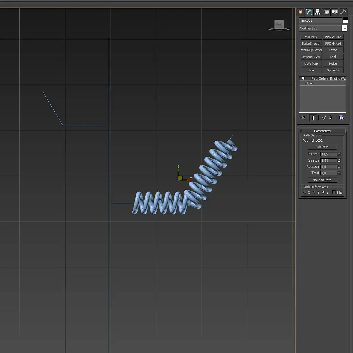

Как и написал Yehat, спиралью: 1. Создаете сплайны основы (например этого кактуса). 2. Создаете спираль и задаете ей нужные параметры. 3. Накидываете на спираль Path Deform, указываю путь к каждой части сплайна "основы". Но на углах все равно надо будет поправлять геометрию ручками.

Ничего путного из этих хеликсов не построить, на самом деле. Только время впустую потратите. Думаю руками надо моделить по принципу резьбы на болтах.

dontpiter Как раз что-то вроде Superhelix и имел ввиду. Вдруг получится, попробую. Спасибо.
neko_rin Спасибо. Но искал какой-то способ, чтобы не делать это руками, для более сложных форм (кактус как пример).

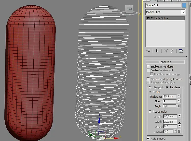

line любой формы (распределяем равномерно все вершины, в том числе devide сегментам), loft через круглое сечение (cicrle), далее трансформируем loft->scale и прочее, корче придаём нужную форму, затем делаем TWIST  в трансформации, в опциях добавляем Path Steps и Shape Steps (побольше-почаще), Конвертируем в Edit Poly, далее выделяем сегмент-edge (нашу спираль лайн) и отделяем его через Criate Shape Selection (ставим галочку smooth) , ну и в конце придаём толщину-сечение лайну (ставим две галочки в rendering)
