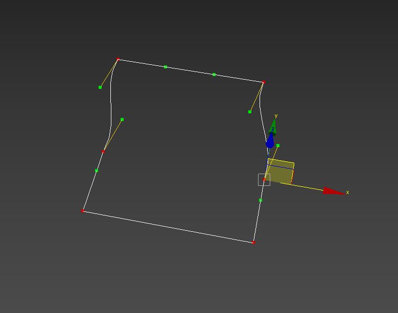

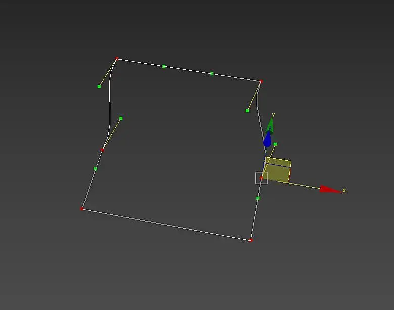

Можно ли как-то сделать, чтоб при продлении сплайна с зажатым шифтом в режиме ребра, точки были не безьешные, а корнерные?

К сожалению - нет. Это считается так же, как рисовать сплайн с зажатой клавишей мыши и создаются точки безье...

Ну, собсно, да, а зачем? ))
Там же безье-корнер идёт, а не чисто безье)
Но конкретно за сегменты если тащить, заранее сделав предыдущие вершины типа корнер, то создаются именно корнер, сейчас проверил

Нет, в 23м по крайней мере, из корнер точек создаются безе-корнеры. И если в дальнейшем их подправлять, то всё идет по... Приходится каждый раз конвертить точки в корнер.

Так конечно оно отрисовывать безехи не будет. Но мне нужна высокая итерация в других местах этого же объекта. Оно все равно делает точки безешными на любой итерации..

в 26 сейчас проверил, тоже нормально работает. Из безех делает корнер безехи, а из корнеров корнеры)
По идее должны быть умные хакеры, которые знают как в 23м это подправить ;)
