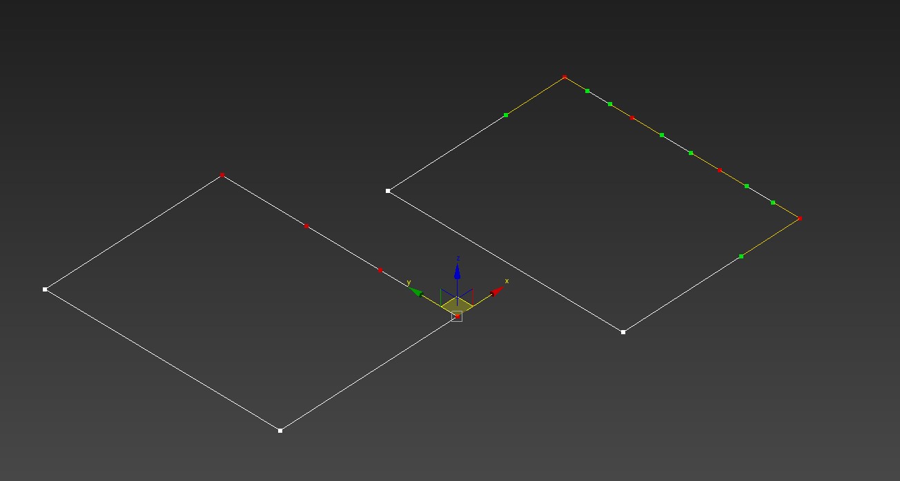

Объект - любой Editable Spline.
При Рефайне новые вертексы упорно создаются в режиме Bezier.
Буттон "Linear" в разделе "New Vertex Type" ессно установлен.
И галка Linear+Connect, но пробовал и без неё.
А мне нужны новые вертексы в режиме Corner и Сегменты - Line а не Curve.
Что делать?

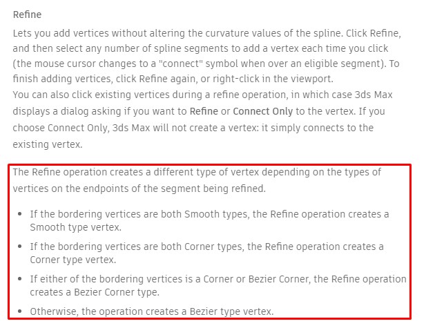

Тип создаваемых точек зависит от типа точек на концах сплайна который рефайним.
Конец.

Чесслово. Если бы так было, я не тревожил бы уважаемое сообщество!
Каждый раз сбрасываю все точки и все  сегменты на корнер и line соответственно, и всё опять по новой при каждом новом Рефайн, - опять та же байда. Это задалбывает!!

И все же.
Верю глазам:
И знаю теорию:

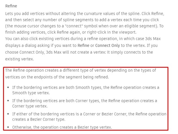

pps"Этот параметр не влияет на касание вершин, созданных с помощью таких инструментов, как кнопка «Создать линию», «Уточнить»" - оказывается, всё так и должно быть

На сайте c 21.12.2007
Сообщений: 2367
Цитата vm4e:
а какая у Вас версия????
разве можно так интриговать!
2015,2018,2020.
2015:
2018:
2020
Думаю, Вы не туда копаете.

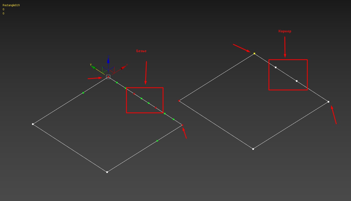

На сайте c 20.02.2016
Сообщений: 84
Цитата Jähman':
попробуйте ради эксперимента
Не помогло :(
Однако заметил, что corner вершины образуются на curve сегменте, а bezie corner на line сегменте
(не наоборот!!!), при этом точки на концах разделяемого сегмента тоже становятся bezie corner
Изначально при конвертации из rectangle все вершины bezie corner - сбрасываю на corner и сегменты на line
Может, можно только вершины сбрасывать и работать с curve сегментами?
