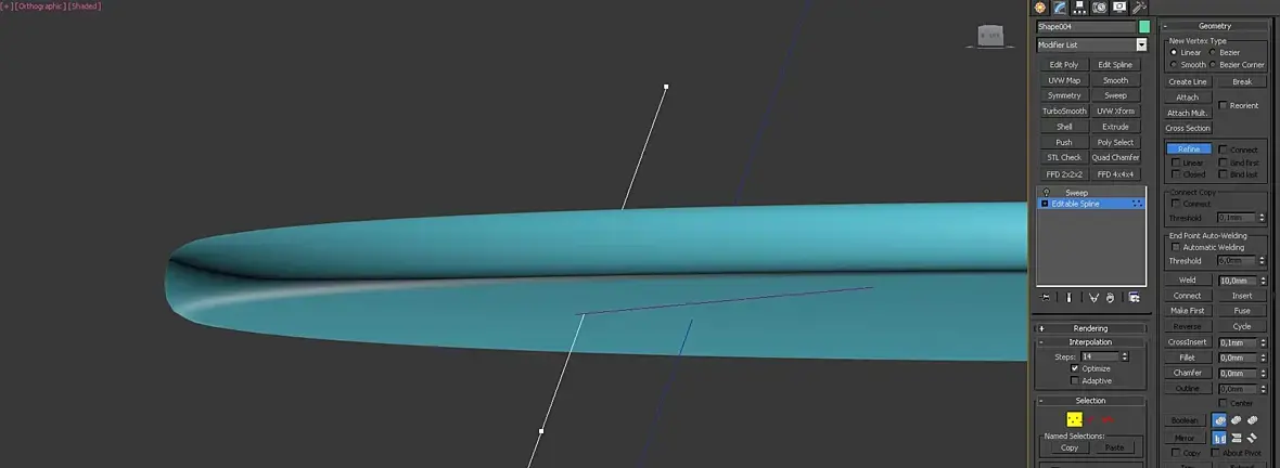

Здравствуйте, коллеги. Вопрос по базовым, казалось бы, вещам.
Ищу самый быстрый способ добавить в сплайн вершину в месте пересечения с плоскостью.
Ситуация: ножка и столешница.
Думал сработают одновременно привязка к плоскости и Refine.
Не сработали:
Вершинка не в плоскости:

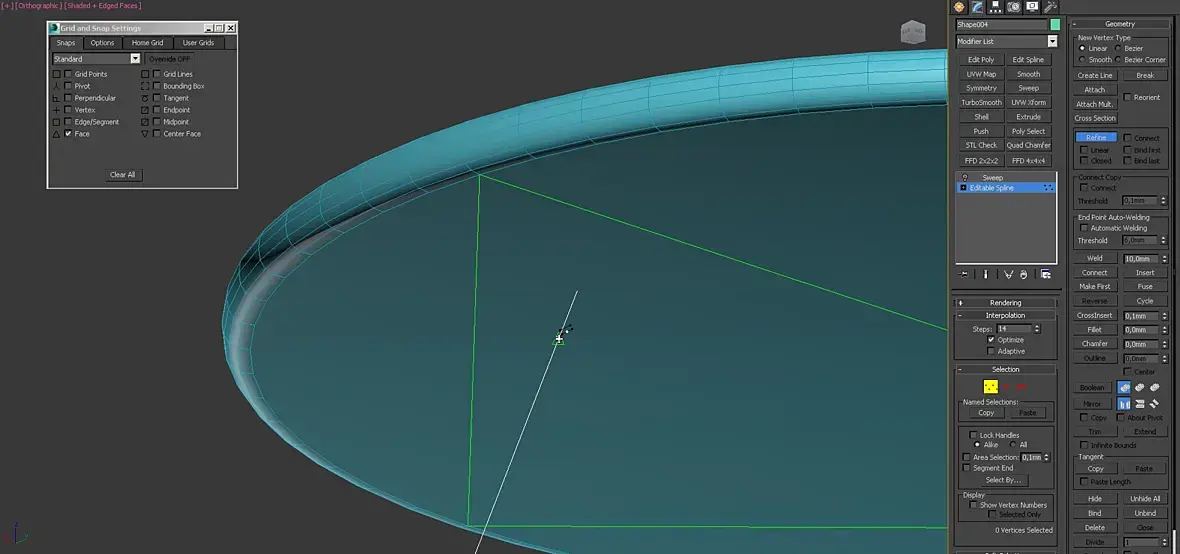

Выкрутиться можно. Выдавить из этой ножки уголок, резануть его столешницей через булеан - увидеть точку пересечения. Потом опять же через "рефайн" воткнуть в сплайн вершину точно в этом месте.
Уйма телодвижений.
Может знаете какой-то скрипт для такой задачи или какой еще способ, напишите, пожалуйста.

Цитата Truan:
А может через вид сбоку с помощью обычной 2.5 привязки(можно добавить ребро на столешнице в месте пересечения со сплайном)
Да, при точности макса результаты можно считать идентичными:
Зум до упора, скриншот увеличен 2х. Желтое - хелпер от скрипта. Плоскость  вместо одной линиии отображается двумя )) Зд макс! )).

На сайте c 15.01.2011
Сообщений: 299
Если не нужна часть ножки выше столешницы, то можно начертить линию (Create line) на виде сбоку(можно будет легко привязать горизонтальную линию к столешнице) и по ней отрезать кусок выше (линии) кнопкой Trim
это годится, если ножка прямая... и в плоскости вида...
А у меня может быть такое, что вообще произвольный сплайн плоскость будет прошибать.
И вот тут выяснилось, что скрипт (что выше) будет в помощь, только при прямой, проходящей через плоскость. Если что-то кривенькое ,то он на отрезке между указанными точками в плоскости поставит хэлпер.
Ньюанс пользования скриптом: первой нужно указать вершину, к которой обращена нормаль плоскости. И плоскость указывать тоже с "лицевой" стороны. Строгий скрипт smiley-smile.gif
Сообщений: 299
По колхозному можно сделать так: клонировать сплайн и геометрию, скрыть оригиналы. По сплайну пустить Sweep с сечением Bar(прямоугольник), сечение должно быть отцентрировано по углу (Pivot Alignment). Потом булеаном прорезать в геометрии свипнутый сплайн. Теперь можно показать оригинальный сплайн и Инсертнуть вершины с привязкой к углам (в прорезанных дырах), полученным булианом. Затем прорезанную геометрию удалить и сделать видимым оригинальный меш.

На сайте c 16.03.2016
Сообщений: 2234
Есть простой способ. Экструдируете сплайн. Потом, получившийся полигон режете слайсплейном, в месте пересечения плоскости, выделяете едж и жмете Create Shape. Получаете новый сплайн с точкой, остальное удаляете.
