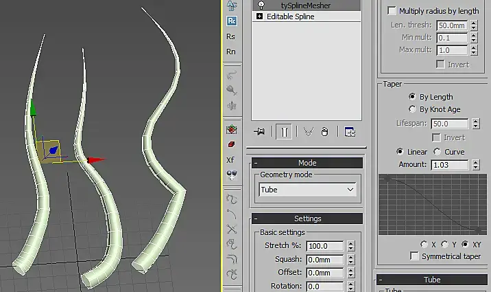

Цитата -NiK-:
Плагин?
На сайте c 31.03.2008
Сообщений: 1153
Цитата Коооооооооооооооо:
Плагин?
Tyflow же. Бесплатный. Пока что :)
У вас же в конечном итоге всё равно меш получится.

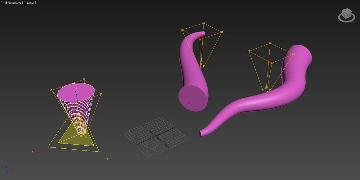

На сайте c 10.03.2018
Сообщений: 46
Я написал скрипт, который создаёт объекты Cone и пускает их по слайнам.
Код скрипта: https://pastebin.com/SwmDaZsx
Видео пример: https://youtu.be/WjltVrjVHYA
Выделяем нужные сплайны и в окне скрипта нажимаем кнопку Create.
Потом можно изменить радиусы и количество сегментов объекта Cone.
Такой вариант подходит для вас?
