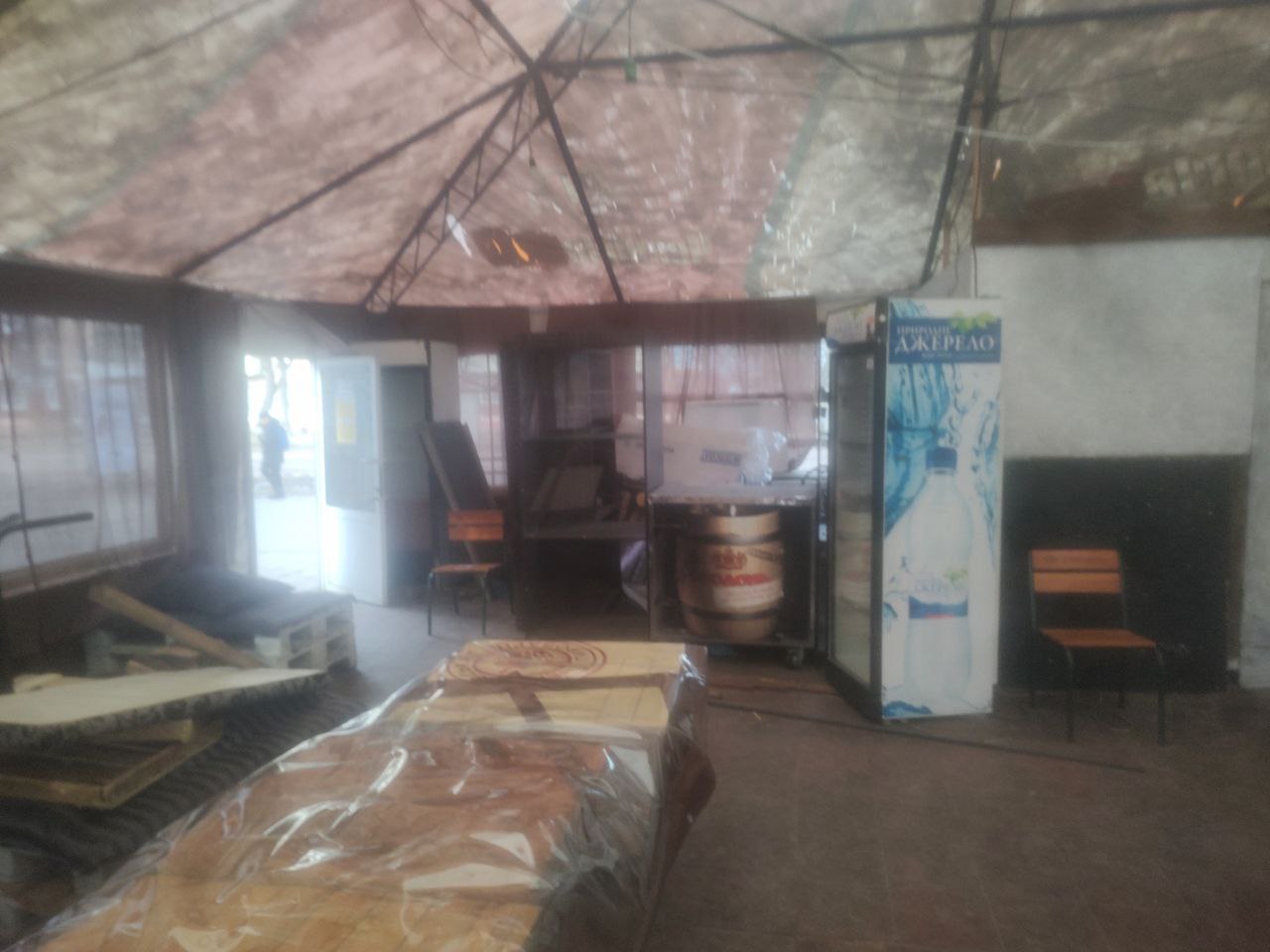

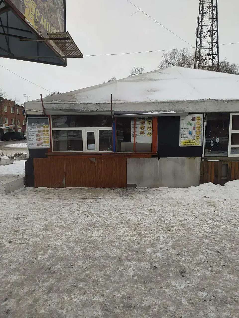

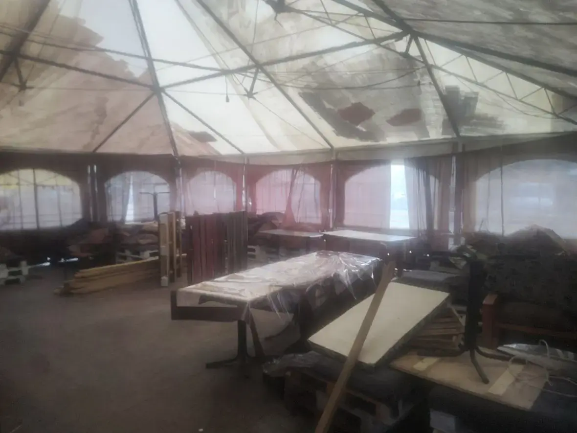

Суть в чём, бизнес летний, зимой его забросили в такое состояние. Теперь хотят переделать его в другое направление, с новой мебелью и тп. Хотят визуалку, вот и вопрос, как можно вообще смоделить саму вот эту палатку? что бы внутри делать виз.

Складки в данном случае точно не нужны, нужна скорее коробка по форме такой штуки, внутри которой будет мебель, освещение и подобное. И я малость не понимаю, хотя бы с какой стороны начинать
