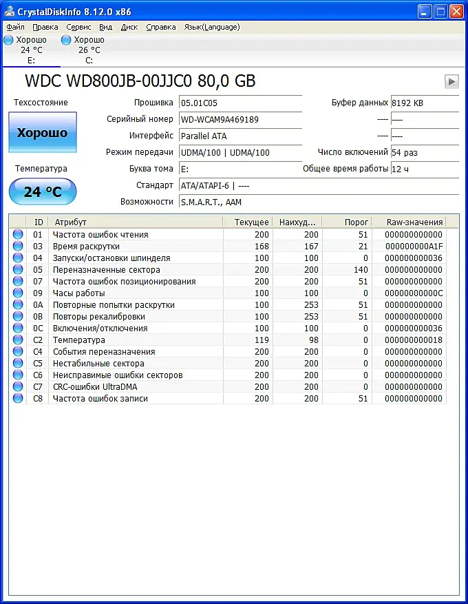

Сообщений: 904

Цитата coo1erman:
О, винтажж  =)

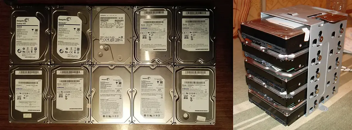

В давние времена в эру DC и медленного интернета, был заядлым жёскоманом. Стояло 9 дисков разом в системнике: Самсунги, Хитачи, Сигейты. Ошибки были у всех марок, никакая не вышла сухой )). Потом полностью отказался от жёстких.

Такой до сих пор лежит
Там должно быть написано не "Хорошо", а "Слава богу" )))
