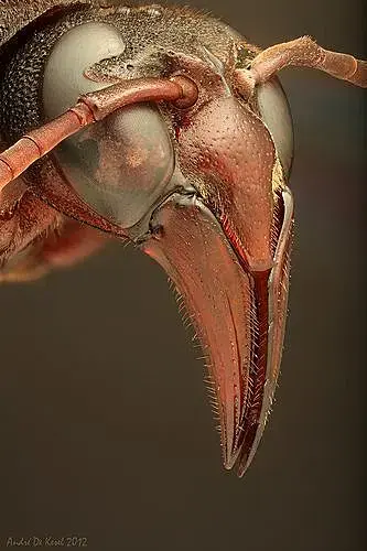

Хочу сделать такой глаз крупным планом. Видна белая оболочка, как веко у водоплавающих. Где слой сбоку толще, она полностью белая, где слой тоньше, там просвечивает что-то напоминающее радужку глаза.
Строение глаза. Глаз и полупрозрачная оболочка, к которой предполагается применить SSS
Как настроить SSS? Слегка запутался в настройках. Хочу именно такой же эффект, чтобы было видно глаз под веком.
