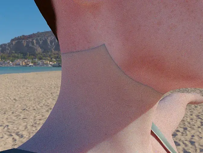

Почему на грани развёртки такая серая граница может быть? В текстуре серого цвета нет вообще.

Пальцем в небо:
Как это место выглядит в сермате? Нормали? Сглаживание?
На сайте c 08.10.2011
Сообщений: 789
Возможно, из-за карты нормали, если она есть. Должна быть загружена в гамме 1.
На сайте c 11.06.2014
Сообщений: 892
Ногинск
Очень похоже,что развёртку делали на лоуполи модели и потом применили турбо смуз из -за этого развёртка потянулась.Может релакс по пробовать?
На сайте c 10.11.2009
Сообщений: 1471
Н.Новгород
Частое явление. Иногда такое бывает когда в збраше проджектят лоу\хай, и там с границами юви шелов возникает подобное. Тут надо по факту смотреть.
На сайте c 13.01.2012
Сообщений: 32
Цитата Hold_on:
Пальцем в небо:
На сермате всё ок. И с обычными материалами всё ок. Это граница двух материалов с одинаковыми настройками, но разными дифузами. Если поставить один диффуз в оба материала, проблема пропадает.
Нормалей нет, только бамп, пробовал его отключать - ничего
Отключил TurboSmooth, не помогло
Цитата Slazzo:
судя по цвету дело в карте SSS, маленкий паддинг, хорошая практика всегда красить фон в цвет
карты SSS нет, просто цвет
На сайте c 14.01.2012
Сообщений: 124
г. Санкт-Петербург

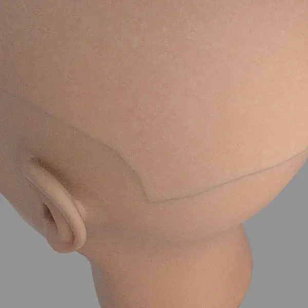

у меня получается подобный эффект, когда я отдетачиваю часть меша. То есть, это два отдельных объекта, но вертексы этих объектов в месте стыка находятся на одних и тех же местах. Правда, это вирей. И да, если назначить просто вирей мат вместо SSS, такой полоски не будет. У вас голова и шея это один объект?
Сообщений: 32
да
На сайте c 11.02.2018
Сообщений: 2046
Сальск
Это общая проблема стыков ССС-материалов. Тёмные полосы на стыках. Она есть везде, она была ещё в дедушке в Ментал Рее, она есть и во всех современных рендерах паз-трейсерах - это из-за особенностей сэмплинга ССС.
Арнольд и Вирей (только на ЦПУ) умеют это лечить с помощью ССС-сетов (Арнольд) или ССС-АйДи (Вирей). Хотя у Вирея (на ЦПУ только) эти границы не будут появляться если это единый объект, даже если на каждую развёртку назначить свой мат.
Это границы именно между материалами, если я правильно понимаю, на каждую развёртку у Вас накинут свой мат. Так что починить это можно накинув единый мат на всего персонажа, а текстуры на него соответственно ЮДИМами раз он порезан на несколько ЮВи карт.
Сообщений: 32
Да, всё верно, так и сделаю, спасибо. Кстати, в Cycles ещё такой проблемы нет.
