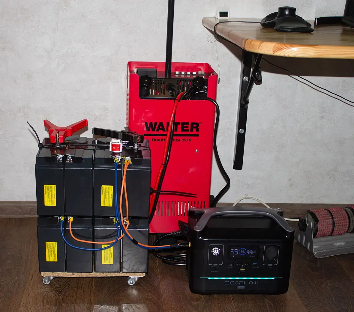

Поделюсь своим опытом бесперебойного питания.
  Был приобретён EcoFlow River 288WH , добавил такую же по ёмкости батарею , получился EcoFlow River MAX. Достал 8 штук гелевых акумов от бесперебойников , правда бу, 12 вольт 17 ампер и зарядное устройство в 4 мя режимами зарядки.
Всего этого хватает компьютеру и одному монитору (второй выключаю для экономии) минимум на часов 6 при потреблении +/- 150 ватт.  Просто телек вообще хоть целый день смотри при потреблении 55 ватт
Так что как то так.

kudim
Не стрёмно колхозить с приборами, связанными с электропитанием?
На сайте c 16.03.2010
Сообщений: 117
Одесса
Если понимать что делаешь, то не стрёмно.
