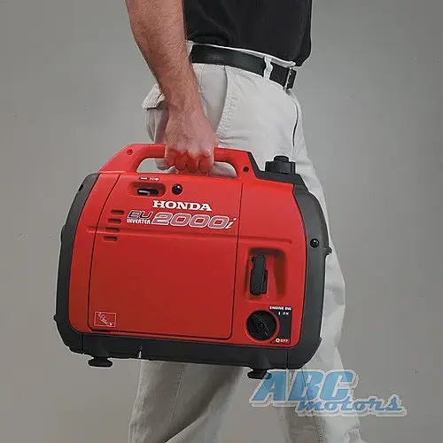

Sedo1, а не проще генератор на один-полтора киловатт и поставить его на балкон?
Такого плана
У нас сейчас народ его просто ставит поверх корзины с кондиционером.
Такого плана
И как им по шуму и  выхлопу ?
долго думал над покупкой в результате передумал, т.к. есть опыт использования на даче более качественной основательной версии
Что смущало:
-для многоквартирном дома сильно шумно, пасспортные цифри сильно врут их меряют с 6 метров на половине нагрузки. И то если меряют реально
-выхлоп нужно выкидывать куда-то (если на балконе стоит)  думаю соседи будут жаловаться
Есть конечно истории что кто-то угорал от газов, но  похоже что это страшилки скорей или   сильно нарушили технику эксплуатации.
-безперерывно такие компактные  инверторные не долго работают, т.е. все равно нужно куда-то складировать энергию на акб на время отдыха генератора
-сейчас на них наценка х2-х3 :( от нормальных цен
- стоимость горючки за день набегает ощутимая
Ну и главное для себя сделал вывод что для коротких отключений на 4-5 часов, только ради работы смысла не вижу решать все эти моменты если можно обойтись более простым, дешевым  решением с акб. Но  в частный  дом ставил бы не задумываясь, или если отопление зависило бы от этого

Да не, не надо ставить на балкон генератор или кондиционер. На кондиционере они могут загореться, а на балконе выхлопные газы

В нынешней ситуации полагаю все с пониманием относятся. Во всяком случае, у меня частный дом где у каждого соседа по генератору. Как только свет отключают везде жужжит.
