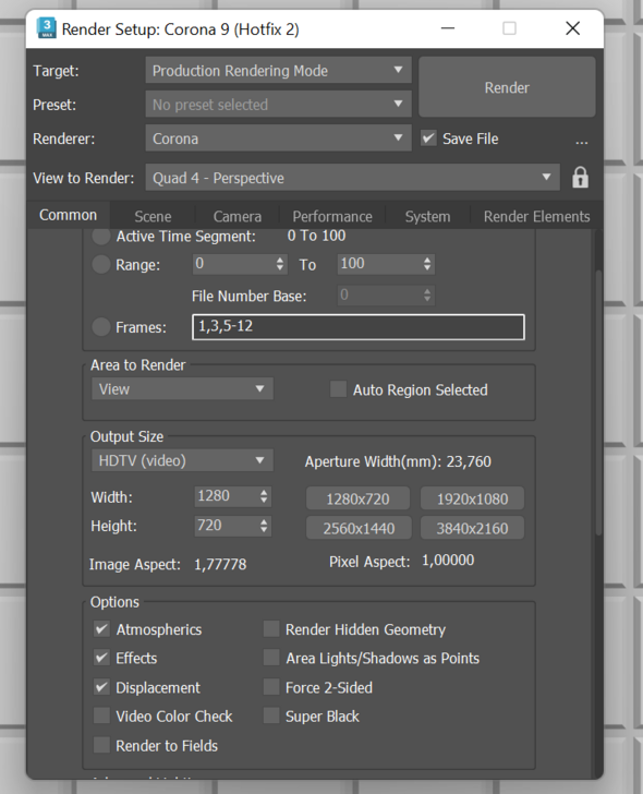

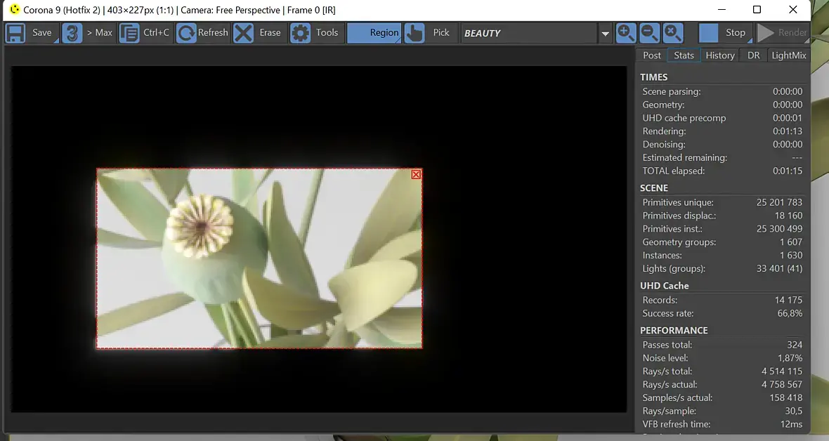

Здравствуйте! Начала использовать corona 9 и макс 2023. На этапе первого рендера столкнулась с проблемой, что интерактивный рендер выдаёт нечеткий результат. Картинка размытая, вообще непонятно, как на ней настроить материал. Разрешение ставила и маленькое и большое, fast preview denoise в performance выключен. В чем может быть дело? Ранее работала на макс 2020 и корона 5, таких проблем не было.
На сайте c 25.01.2013
Сообщений: 248
Так у вас разрешение 403х227 - там и не будет чёткости, увеличьте разрешение раза в 2 хотя бы

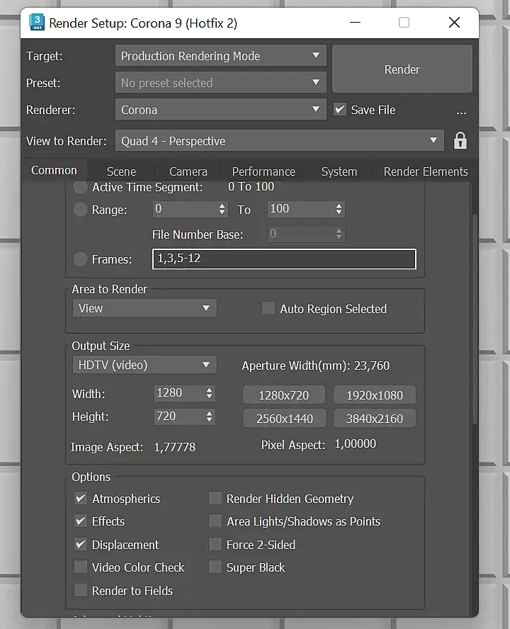

А как изменить разрешение именно в интерактивном рендере? Вот у меня стоит такое разрешение, но в интерактивном оно все равно изменяется на маленькое

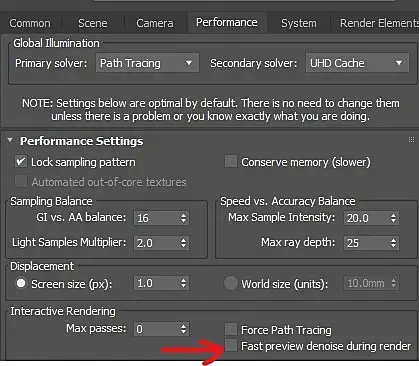

У вас случайно Fast preview denoise during render не включен? По умолчанию эта галка включена
Хотя вроде бы не похоже на денойз. На 1 картинке у вас похоже еще и Bloom and Glare похоже засветы дает. Проверьте, что у вас Sharpening/Bluring не слишком блерит еще

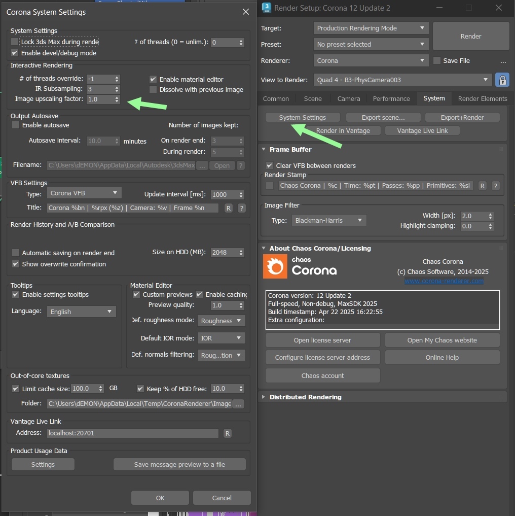

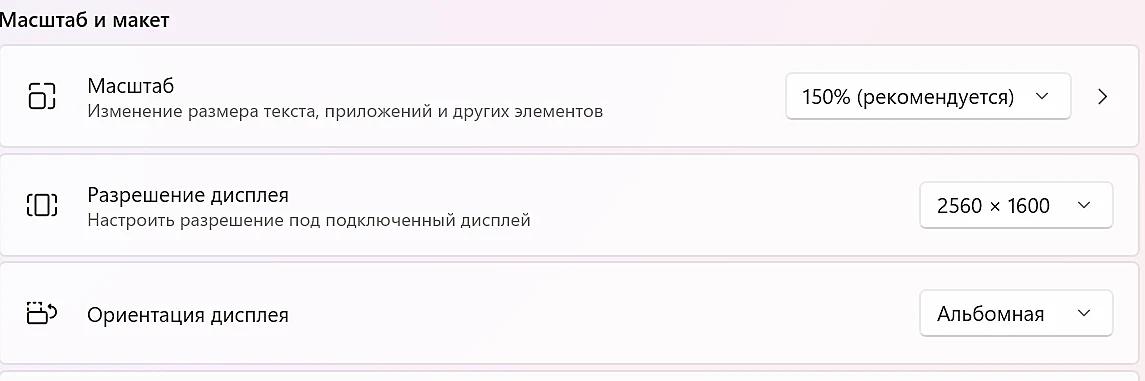

выключена, нашла вот тут похожую проблему https://3ddd.ru/forum/thread/show/okno_interaktivnogo_rendera_corona,  видимо в разрешении монитора дело, стало 534х759 разрешение у интерактивного, Image Upscaling Factor до 1 убавила. Но все же хочется побольше еще разрешение сделать у него, но 1 это самое минимальное(

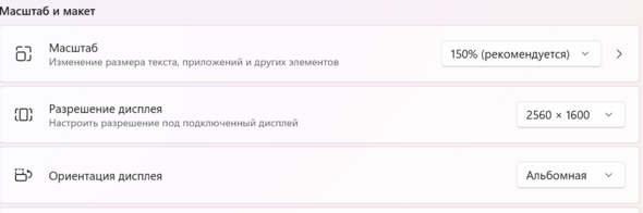

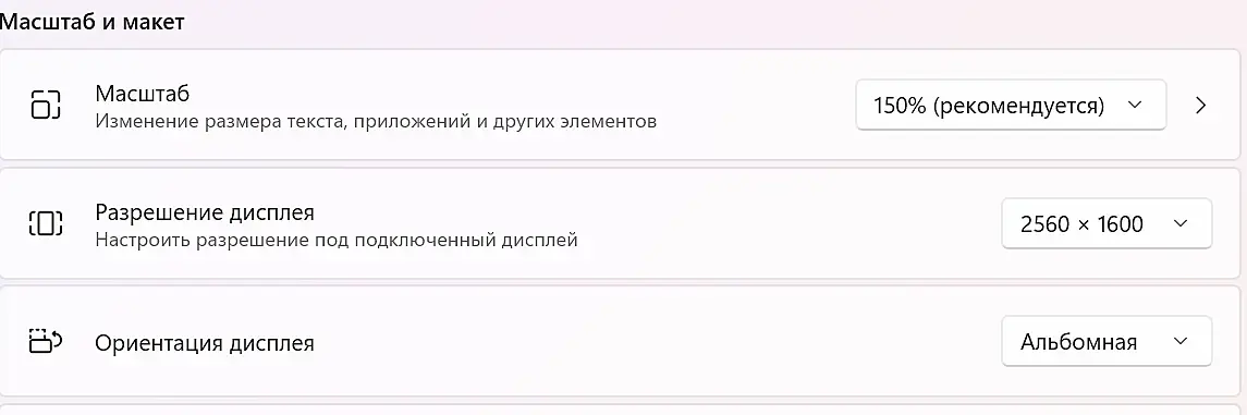

Что-то странно. Я с таким раньше не сталкивался, но пока других решений не предлагают, можно попробовать разобраться. Какое разрешение у вашего экрана выставлено в windows? 534х759 интерактив - это если окно развернуть во весь экран?

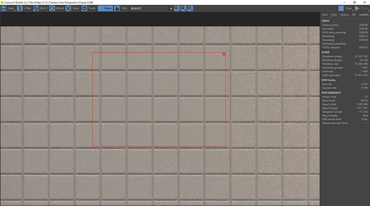

 интерактив на среднем такой размер, сделала окно больше и размер тоже увеличился, но все равно как-то не детально как-будто, какие-то несовершенства на материале настроить уже очень сложно.
Какой Image Upscaling Factor ?smiley-biggrin.gif Просто окно растяните за уголок, как и любое другое окно или папку винды и разрешение интерактива станет большеsmiley-biggrin.gif

тут уже выше писали: "Image Upscaling Factor до 1 убавила". Вроде бы все признаки указывают на проблему в нем, но я так понимаю проблема полностью не решена

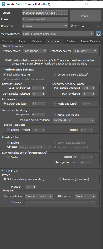

Ребята а как убрать размытие в интерактиве в короне 12?
На сайте c 03.03.2021
Сообщений: 541
Nvidia gpu ai убрать
На сайте c 25.04.2008
Сообщений: 3465
убрать денойз в блоке интерактивного рендера (в настройках)

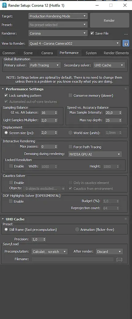

На сайте c 08.12.2020
Сообщений: 4

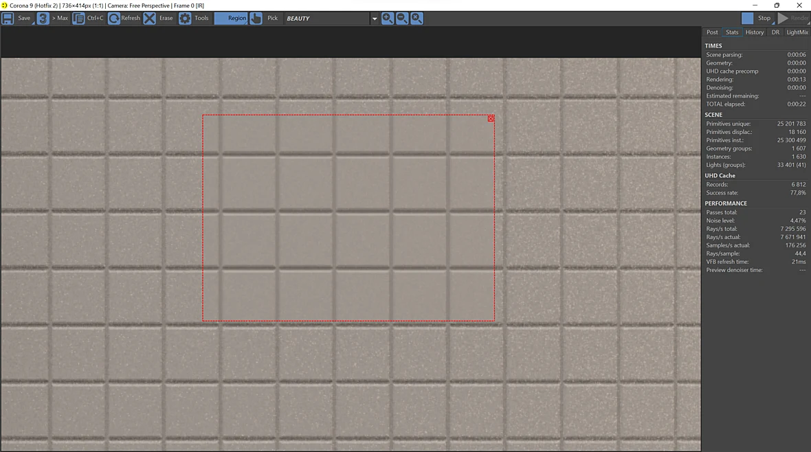

У меня та же проблема. поменять Nvidia gpu ai на  NONE ? почему-то не помогло.... разрешение хорошее 1500 на 2000
Сообщений: 4723
Darya1920,
выключаем нвидиа апскейлер и убеждаемся что здесь стоит 1
