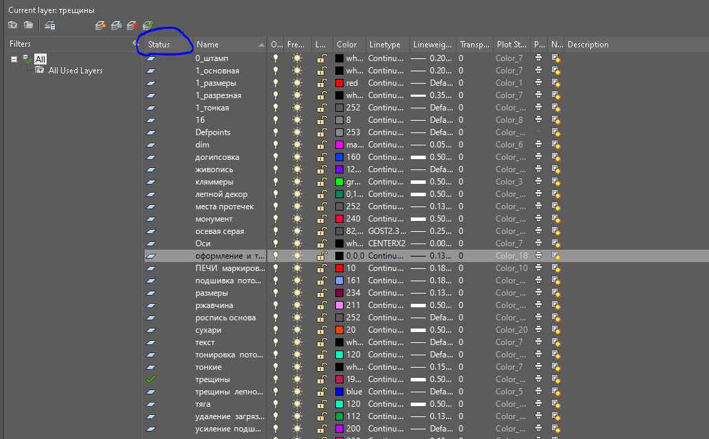

В графе статус "ромбики" меняют цвет, если этот слой используется. На одном компе всё норм, "ромбики" жёлтые (пустые) и синие (используются).

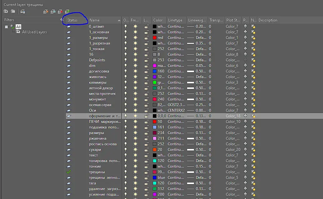

Здесь, все синие, хотя точно знаю, что половина слоёв не использую, должны быть "жёлтые".
Вопрос, что включить/нажать?

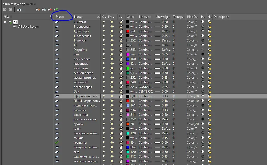

ck_petya, В правом верхнем углу окна слоёв есть "Settings" Поставьте галочку "Indicate layers in use" она должна быть снизу в правом углу
Сообщений: 4814
Получилось, благодарю!

(после включения, нужно обновить)
