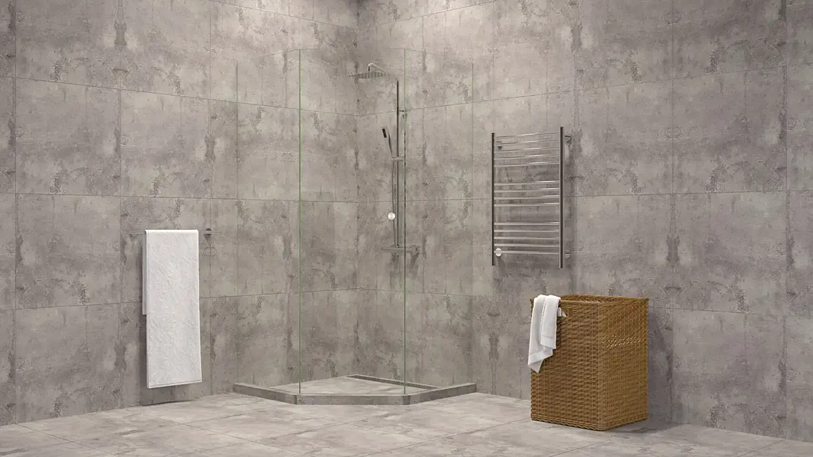

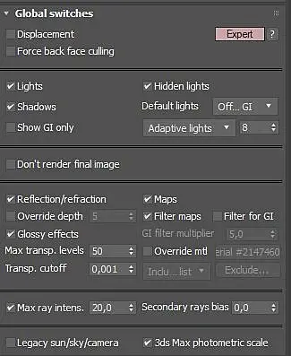

Столкнулся с проблемой:
При рендере стекла на срезе появляются черные пиксели, лесенка.
Так же стекло рендерится очень долго, такая элементарная сцена рендерится около 1.2 часа.

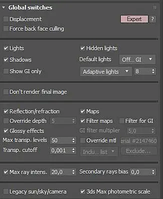

Перекрутил много настроек. Max depth - как советуют не помогает.
Прошу помощи
1. Оптимизация время рендера

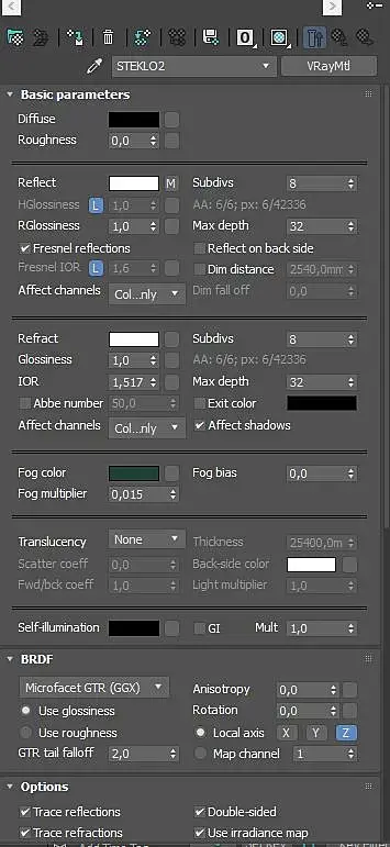

2. Грамотная настройка материала стекла

Сделал более наглядно - цвет стекла и среза красный. В первом случае - стекло, используемое в сцене. Во втором - обычный бокс с материалом этого же стекла.

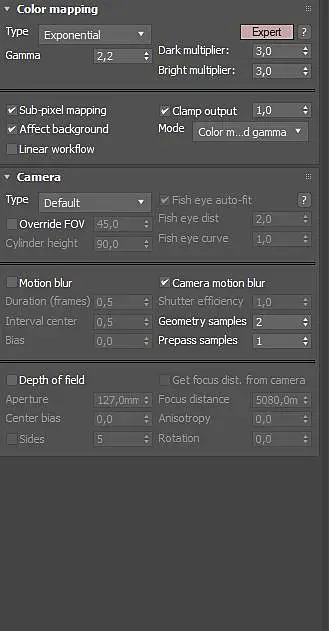

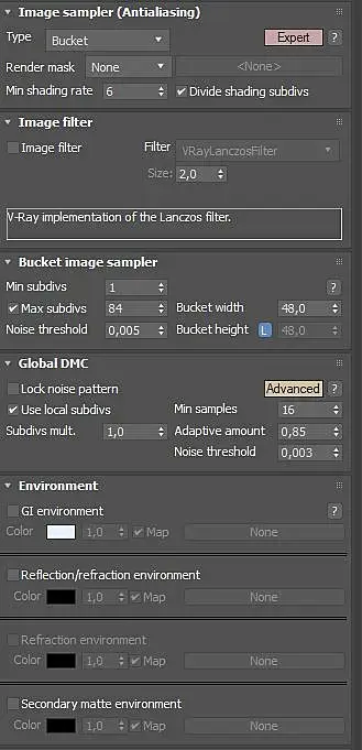

чтобы  лесенки не было попробуйте включить Image filter -  ну и какой-нибудь Sharp Quadratic Catmul-Rom или как он называется не помню.  Image sampler  в Progressive

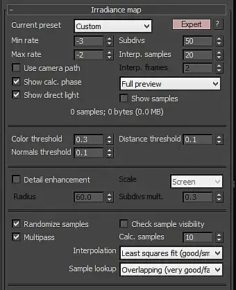

Вместо Brute Force Irradiance map
Reflective GI можно убрать

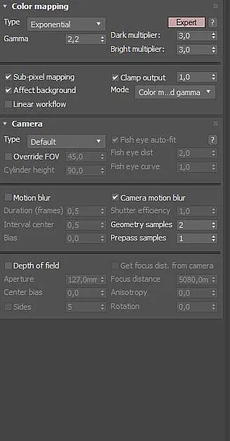

Color mapping галку на Linear workflow

На счет Sharp Quadratic - попробовал, "лесенки" стало меньше.
Image Sampler в progressive - не понимаю для чего, ставлю несколько камер, удобнее когда точно уверен что будет на выходе.
Brute Force на Irr. map - наоборот ушел недавно от решения с Irr. map т.к на близкостоящих объектах появлялась "вата".
Linear workflow - тоже не понял для чего. На качество самого стекла, рендера никак не влияет.

попробуй фог сделать не зеленым а серым и цвет стекла не черным а немного сине-зеленым

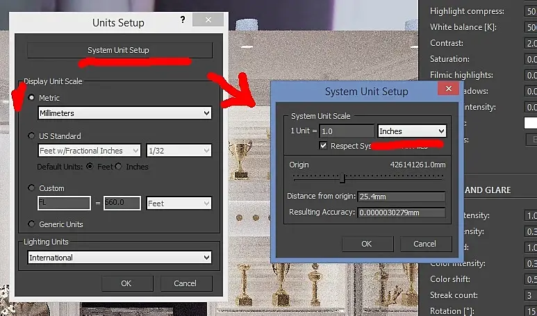

во-первых - системные единицы - дюймы - сцена не в масштабе - надо нормально сделать рескейл и настроить свет

настройки я изменил немного. если шумно - можно уменьшить порог шума и адаптивность в Global DMC
и в Progressive image sampler можно понизить порог шума, или поставить на 0 и выставить время, если есть временные рамки

Единицы стояли в мм, не знаю почему у Вас стали в дюймах.

На сайте c 17.11.2006
Сообщений: 738
есть unit setup -  там стоят мм, а есть еще System unit setup - там стоят инчи, а надо мм
